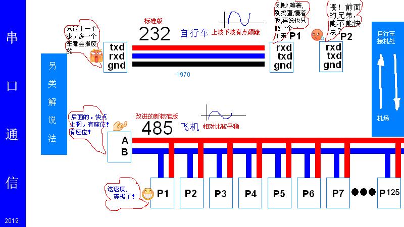

ID:207421 发表于 2019-6-19 00:21 | 只看该作者
看图,另类解法;  要详解,请百度查两者具体标准文档,不想复制!
如图
如图
