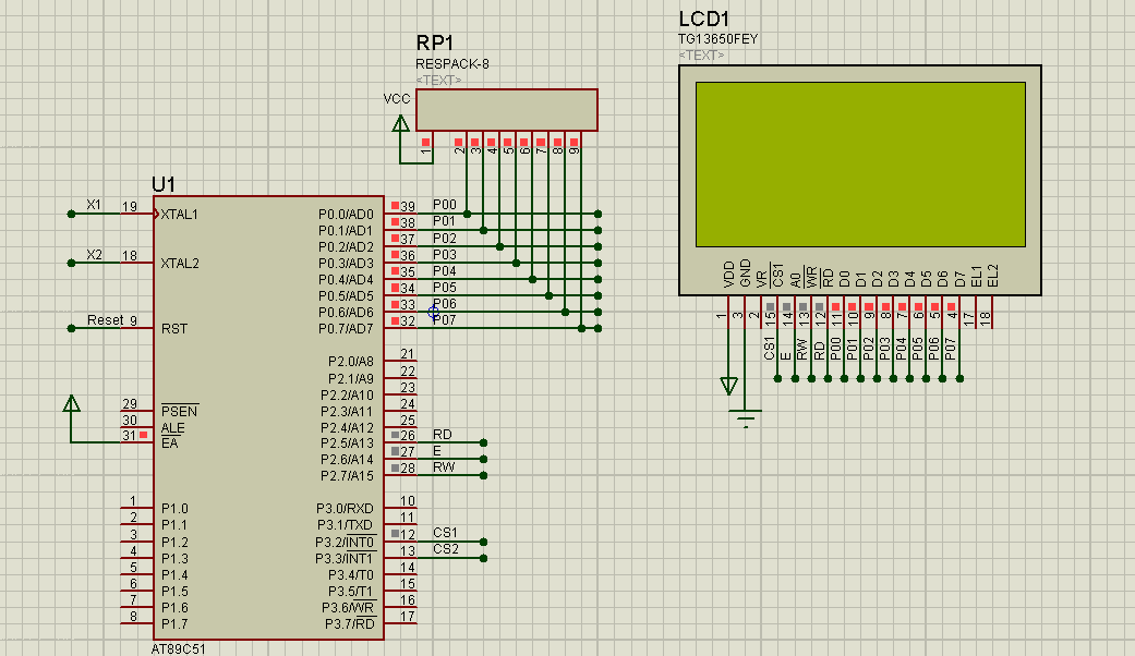

谱中科技的12864的液晶显示程序在protues中跑不通
程序代码

void main(void)
        uchar i , j;
        uint n;
        Lcd12864_Init();        //初始化
        Lcd12864_ClearScreen();        //清屏
        for (i=0;i<8;i++)
            //--设置初始显示开始位置--//
                LcdSt7565_WriteCmd(0x40);
                //--设置Y坐标--//
                LcdSt7565_WriteCmd(0xB0+i);
                //--设置X坐标--//
                LcdSt7565_WriteCmd(0x10);
                LcdSt7565_WriteCmd(0x04);
                for(j=0; j<128; j++)
                        LcdSt7565_WriteData(~pic[n]);
                        n=n+1;
        while (1)

ID:96682 发表于 2019-1-6 20:36 | 只看该作者
单看这仿真的运行情况单片机好似还未载入程序哦
ID:375250 发表于 2019-1-29 22:09 | 只看该作者
没必要那个字符格式是取模还是
ID:21069 发表于 2019-1-30 01:05 | 只看该作者
电脑仿真的12864驱动芯片与学习板用上12864驱动芯片不是一样的,而却种类也多,更何况你上面用的是TG13650.
参与人数 1黑币 +35 收起 理由
areyouok + 35 回帖助人的奖励!
ID:21069 发表于 2019-1-30 01:07 | 只看该作者
驱动芯片完全不是一样的,LCD12864电脑上能仿真的开发板上是用不了的,同样开发板能用电脑也不能仿真
参与人数 1黑币 +35 收起 理由
shuisheng + 35 回帖助人的奖励!
