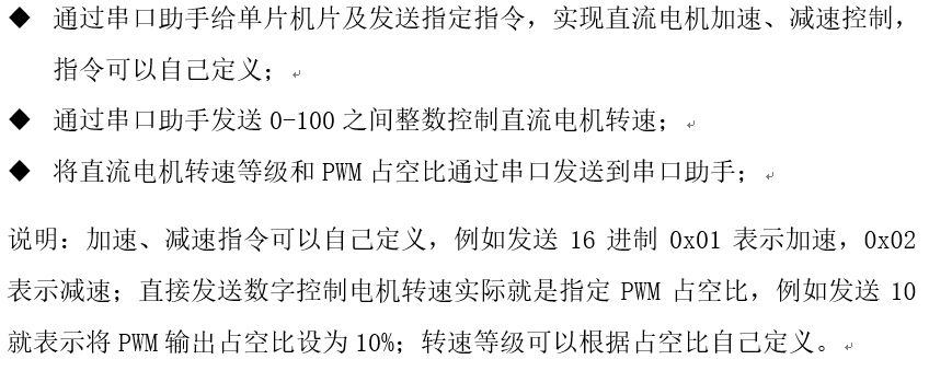

一个程序是直流电机,另一个是串行通讯。两个程序都没问题,合在一起不能运行,有大佬来看看嘛~

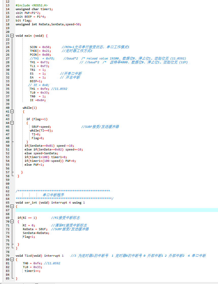

这个是整合后的程序  没有error  但是功能实现不了

电机转速由外部控制  同时工作状态(转速等级)也要通知外部。
ID:464992 发表于 2019-1-10 22:57 | 只看该作者
收发及改变速度的控制错了,原来的程式,每收到命令后,会一直改变速度不会停止,造成错乱。
  if (Flag==1)
    SBUF=speed;
    while(TI==0);
    TI=0;
    Flag=0;
  if(SenData==0x01) speed-=10;
  else if(SenData==0x02) speed+=10;
  else speed=SanData;
要把改变速度的部份放在发送之前,
  if (Flag==1)
    else speed=SanData;
    SBUF=speed;
    while(TI==0);
    TI=0;
    Flag=0;
