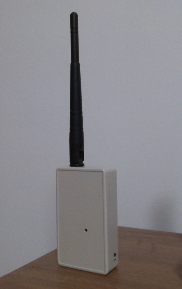

         用USR-WIFI232-T串口联网模块和51单片机能做成一个可以无线上网的数字温度计,图1是该温度计的实物照片。温度计采用3.3V电池供电,可置于任何一个需要测量温度的地方,通过网络或手机即可读取测得的温度数据,十分方便。

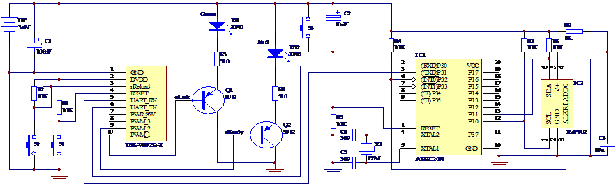

图2 WiFi温度计电路原理图
              图2是WiFi温度计的电路原理图,图中温度传感器采用TMP102低功耗温度传感器,单片机是AT89C2051。
1.2 WiFi温度计的编程
              从图2可以看出,单片机的串口和USR-WIFI232-T模块的串口连在一起,来自网络的命令可以通过USR-WIFI232-T模块串口传送给单片机;单片机的数据也可以通过串口经USR-WIFI232-T模块传送到网络,USR-WIFI232-T模块是WiFi温度计无线上网的信道。WiFi温度计通过单片机串口接收来自网络的命令,然后根据命令把TMP102温度传感器测得的数据通过单片机串口发送给USR-WIFI232-T模块,USR-WIFI232-T模块把数据传到网络上。单片机收到网络命令即通过串口发送温度数据,这是WiFi温度计编程的关键,实际就是单片机串口编程,下面列出部分程序。
