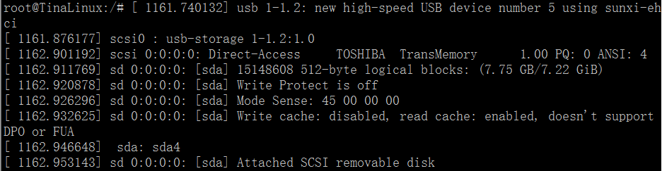

2  USB测试
插入U盘
$ls /dev/sda*
挂载U盘
查看U盘的内容
$ls /mnt
卸载U盘
$umount /mnt

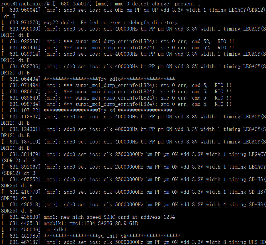

3  SD卡测试
插入SD卡
$ls /dev/mmcblk1
挂载SD卡
查看SD卡内容
卸载SD卡

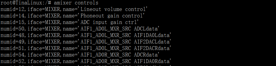

音量调整
$amixer controls
找到numid=3,iface=MIXER,name='speaker volume control'
获取当前音量信息
$amixer cget numid=3,iface=MIXER,name='speaker volume control'
设置音量大小为50
$amixer cset numid=3,iface=MIXER,name='speaker volume control' 50

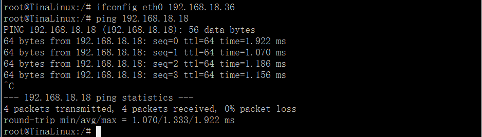

8  网口测试
将电脑的本地ip设置为192.168.18.18,并将电脑的防火墙关闭。将开发板跟电脑用网线相连然后执行如下命令:
$ifconfig eth0 192.168.18.36
$ping 192.168.18.18

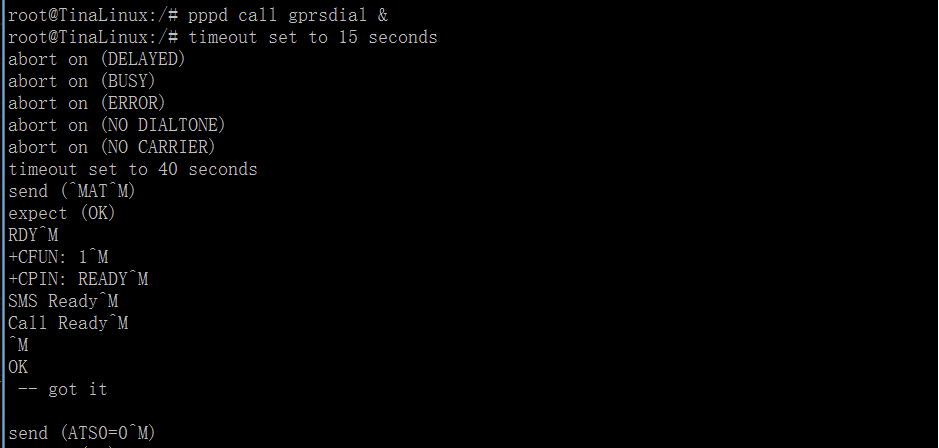

9  4G测试
测试以L506为例(L506是全网通4G模块)
测试用卡为移动卡。
拨号脚本在/etc/ppp/peers/目录下。

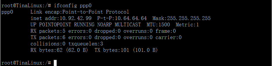

拨号:
$pppd call gprsdial &
查看IP
$ifconfig ppp0
