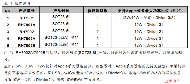

RH7901/RH7902是USB充电协议端口控制IC,可自动识别充电设备类型,并通过对应的USB充电协议与设备握手,使之获得极限充电电流,在保护充电设备的前提下节省充电时间。
1.简介
RH7901/RH7902是USB充电协议端口控制IC,可自动识别充电设备类型,并通过对应的USB充电协议与设备握手,使之获得最大充电电流,在保护充电设备的前提下节省充电时间。
应用范围:移动电源、便携式充电器、车载充电器
等。
2.特性
  工作电压:4.5V~5.5V
  双端口控制功能(RH7902) :可同时独立支持
两路 USB 充电协议检测
  支持多种USB充电协议,各充电协议自动切换,包括:
  Divider1/Divider2/Divider3充电协议(苹果专用)
  D+/D–置1.2V模式(三星专用)
  BC1.2 DCP及CTIS YD/T 1591-2009充电协议
  可靠的上电复位(POR)及低压复位(LVR)性能
  多种封装及脚位绑定:SOT23-5、SOT23-6

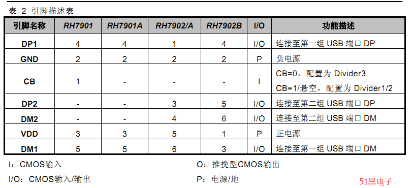

RH7901/RH7902管脚功能定义:

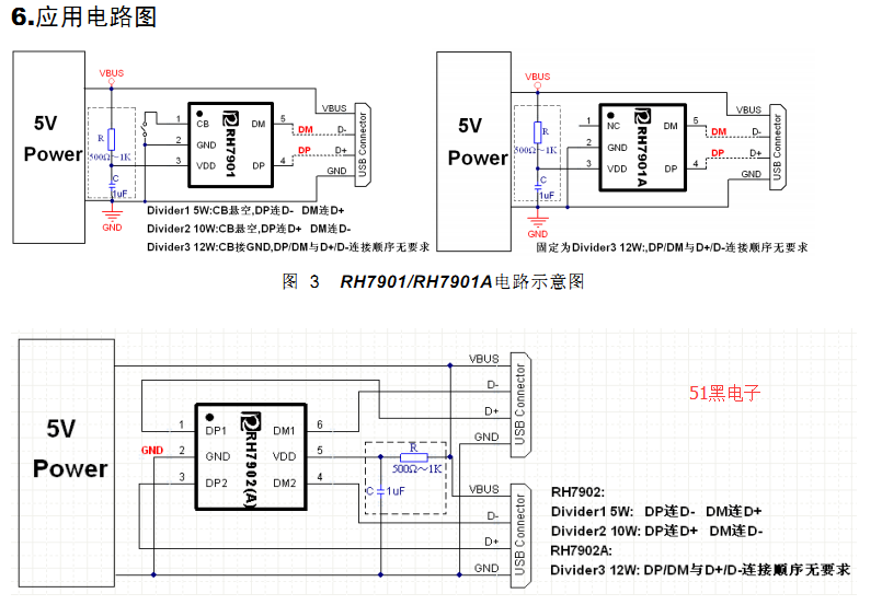

RH7901/RH7902应用电路图:
