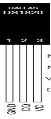

TO-92封装的DS18B20的引脚排列见下图2.1,其引脚功能描述见下:1.GND地信号
2.DQ
   数据输入/输出引脚。开漏单总线接口引脚。当被用着在寄生电源下,也可以向器件提供电源。
3.VDD
   可选择的VDD引脚。当工作于寄生电源时,此引脚必须接地。

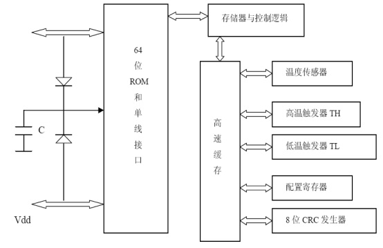

图为DS1820的内部框图,它主要包括寄生电源、温度传感器、64位激光ROM单线接口、存放中间数据的高速暂存器(内含便笺式RAM),用于存储用户设定的温度上下限值的TH和TL触发器存储与控制逻辑、8位循环冗余校验码(CRC)发生器等七部分。
DS18B20采用3脚PR-35 封装或8脚SOIC封装,其内部结构框图如图 2.2所示
图 2.2 DS18B20内部结构框图
开始8位是产品类型的编号,接着是每个器件的惟一的序号,共有48 位,最后8位是前面56 位的CRC 检验码,这也是多个DS18B20 可以采用一线进行通信的原因。温度报警触发器TH和TL,可通过软件写入户报警上下限。主机操作ROM的命令有五种,如表所列

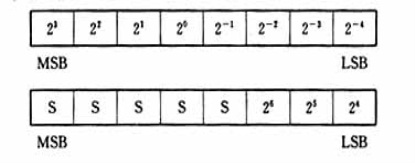

当DS18B20接收到温度转换命令后,开始启动转换。转换完成后的温度值就以16位带符号扩展的二进制补码形式存储在高速暂存存储器的第1,2字节。单片机可通过单线接口读到该数据,读取时低位在前,高位在后,数据格式以0.062 5 ℃/LSB形式表示。温度值格式如下:
这是12位转化后得到的12位数据,存储在18B20的两个8比特的RAM中,二进制中的前面5位是符号位,如果测得的温度大于0,这5位为0,只要将测到的数值乘于0.0625即可得到实际温度;如果温度小于0,这5位为1,测到的数值需要取反加1再乘于0.0625即可得到实际温度。图中,S表示位。对应的温度计算:当符号位S=0时,表示测得的温度植为正值,直接将二进制位转换为十进制;当S=1时,表示测得的温度植为负值,先将补码变换为原码,再计算十进制值。例如+125℃的数字输出为07D0H,+25.0625℃的数字输出为0191H,-25.0625℃的数字输出为FF6FH,-55℃的数字输出为FC90H。
DS18B20温度传感器主要用于对温度进行测量,数据可用16位符号扩展的二进制补码读数形式提供,并以0.0625℃/LSB形式表示。表2是部分温度值对应的二进制温度表示数据。

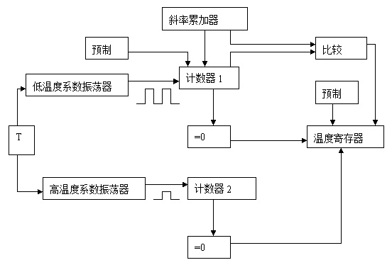

4、DS18B20测温原理:
:    DS18B20的测温原理如图2所示,图中低温度系数晶振的振荡频率受温度的影响很小用于产生固定频率的脉冲信号送给减法计数器1,高温度系数晶振随温度变化其震荡频率明显改变,所产生的信号作为减法计数器2的脉冲输入,图中还隐含着计数门,当计数门打开时,DS18B20就对低温度系数振荡器产生的时钟脉冲后进行计数,进而完成温度测量.计数门的开启时间由高温度系数振荡器来决定,每次测量前,首先将-55 ℃所对应的基数分别置入减法计数器1和温度寄存器中,减法计数器1和温度寄存器被预置在-55 ℃所对应的一个基数值。
减法计数器1对低温度系数晶振产生的脉冲信号进行减法计数,当减法计数器1的预置值减到0时温度寄存器的值将加1,减法计数器 1的预置将重新被装入,减法计数器1重新开始对低温度系数晶振产生的脉冲信号进行计数,如此循环直到减法计数器2计数到0时,停止温度寄存器值的累加,此时温度寄存器中的数值即为所测温图2中的斜率累加器用于补偿和修正测温过程中的非线性其输出用,于修正减法计数器的预置值,只要计数门仍未关闭就重复上述过程,直至温度寄存器值达到被测温度值,这就是DS18B20的测温原理。

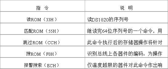

另外,由于DS18B20单线通信功能是分时完成的,他有严格的时隙概念,因此读写时    序很重要。系统对DS18B20的各种操作必须按协议进行。操作协议为:初始化DS18B20   (发复位脉冲)→发ROM功能命令→发存储器操作命令→处理数据。
图(2) DS18B20测温原理图

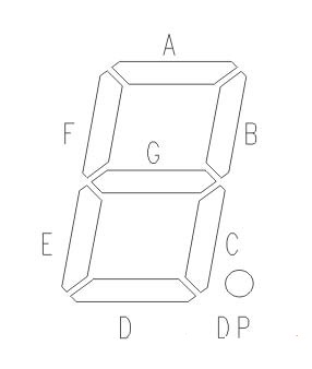

7段LED数码管分为共阳极与共阴极两种,共阳极就是把所有LED的阳极连接到共同接点com,而每个LED的阴极分别为a、b、c、d、e、f、g及dp(小数点);共阴极则是把所有LED的阴极连接到共同接点com,而每个LED的阳极分别为a、b、c、d、e、f、g及dp(小数点),如下图2.5所示。图中的8个LED分别与上面那个图中的A~DP各段相对应,通过控制各个LED的亮灭来显示数字。
图2.5数码管显示
4个数码管共用a~dp这8根数据线,为人们的使用提供了方便,因为里面有4个数码管,所以它有4个公共端,加上a~dp,共有12个引脚,下面便是一个共阴的四位数码管的内部结构图(共阳的与之相反)。引脚排列依然是从左下角的那个脚(1脚)开始,以逆时针方向依次为1~12脚,下图中的数字与之一一对应。

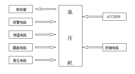

2.3系统方案的选择
(一)、方案一

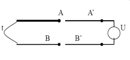

采用热电偶温差电路测温,温度检测部分可以使用低温热偶,热电偶由两个焊接在一起的异金属导线所组成(热电偶的构成如图 3.1),热电偶产生的热电势由两种金属的接触电势和单一导体的温差电势组成。通过将参考结点保持在已知温度并测量该电压,便可推断出检测结点的温度。数据采集部分则使用带有A/D 通道的单片机,在将随被测温度变化的电压或电流采集过来,进行A/D 转换后,就可以用单片机进行数据的处理,在显示电路上,就可以将被测温度显示出来。热电偶的优点是工作温度范围非常宽,且体积小,但是它们也存在着输出电压小、容易遭受来自导线环路的噪声影响以及漂移较高的缺点,并且这种设计需要用到A/D 转换电路,感温电路比较麻烦。
图 3.1热电偶电路图
系统主要包括对A/D0809 的数据采集,自动手动工作方式检测,温度的显示等,这几项功能的信号通过输入输出电路经单片机处理。此外还有复位电路,晶振电路,启动电路等。故现场输入硬件有手动复位键、A/D 转换芯片,处理芯片为51 芯片,执行机构有4 位数码管、报警器等。系统框图如图 3.2所示:
图 3.2热电偶温差电路测温系统框图

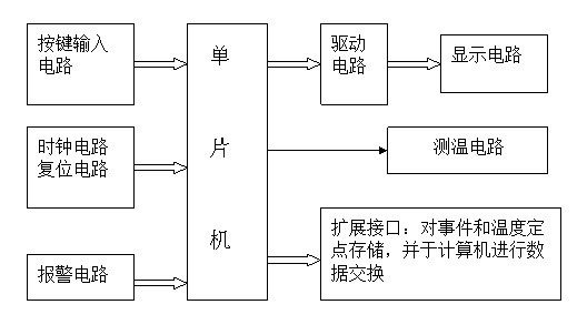

采用数字温度芯片DS18B20 测量温度,输出信号全数字化。便于单片机处理及控制,省去传统的测温方法的很多外围电路。且该芯片的物理化学性很稳定,它能用做工业测温元件,此元件线形较好。在0—100 摄氏度时,最大线形偏差小于1 摄氏度。DS18B20 的最大特点之一采用了单总线的数据传输,由数字温度计DS18B20和微控制器AT89S51构成的温度测量装置,它直接输出温度的数字信号,可直接与计算机连接。这样,测温系统的结构就比较简单,体积也不大。采用51 单片机控制,软件编程的自由度大,可通过编程实现各种各样的算术算法和逻辑控制,而且体积小,硬件实现简单,安装方便。既可以单独对多DS18B20
控制工作,还可以与PC 机通信上传数据,另外AT89S51 在工业控制上也有着广泛的应用,编程技术及外围功能电路的配合使用都很成熟。
该系统利用AT89S51芯片控制温度传感器DS18B20进行实时温度检测并显示,能够实现快速测量环境温度,并可以根据需要设定上下限报警温度。该系统扩展性非常强,它可以在设计中加入时钟芯片DS1302以获取时间数据,在数据处理同时显示时间,并可以利用AT24C16芯片作为存储器件,以此来对某些时间点的温度数据进行存储,利用键盘来进行调时和温度查询,获得的数据可以通过MAX232芯片与计算机的RS232接口进行串口通信,方便的采集和整理时间温度数据。
系统框图如图 3.3所示
图 3.3 DS18B20温度测温系统框图
从以上两种方案,容易看出方案一的测温装置可测温度范围宽、体积小,但是线性误差较大。方案二的测温装置电路简单、精确度较高、实现方便、软件设计也比较简单,故本次设计采用了方案二。

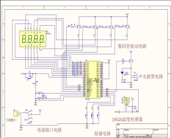

温度计电路设计原理图如图2.7所示,控制器使用单片机STC89C51,温度传感器使用DS18B20,用4位共阳LED数码管以动态扫描法实现温度显示电路。
图2.6数字温度计电路原理图

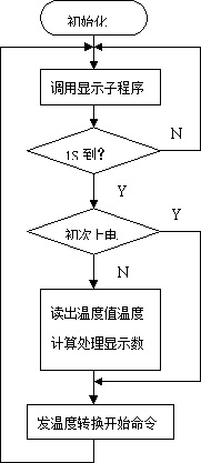

3.1 主程序
主程序的主要功能是负责温度的实时显示、读出并处理DS18B20的测量的当前温度值,温度测量每1s进行一次。这样可以在一秒之内测量一次被测温度,其程序流程见图3.1所示。
图3.1 主程序流程图                                            图3.2读温度流程图

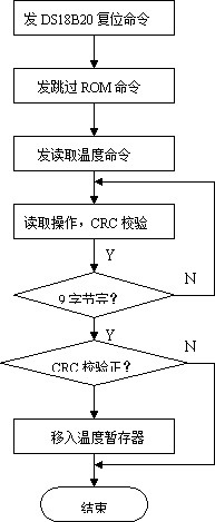

3.2 读出温度子程序
    读出温度子程序的主要功能是读出RAM中的9字节,在读出时需进行CRC校验,校验有错时不进行温度数据的改写。其程序流程图如图3.2示

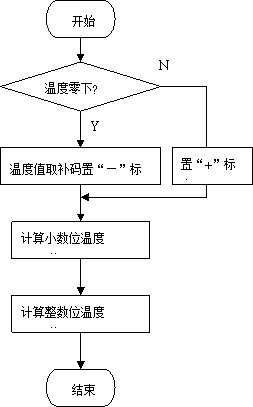

计算温度子程序将RAM中读取值进行BCD码的转换运算,并进行温度值正负的判定,其程序流程图如图3.4所示。

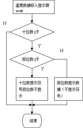

3.5 显示数据刷新子程序
显示数据刷新子程序主要是对显示缓冲器中的显示数据进行刷新操作,当最高
显示位为0时将符号显示位移入下一位。程序流程图如图3.5。
图3.4 计算温度流程图                            图3.5 显示数据刷新流程图

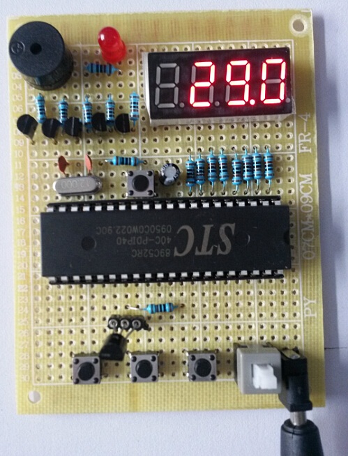

4.1 硬件调试
检查印制板及焊接的质量情况,在检查无误后可通电检查LED显示器。若亮度不理想,可以调整P0口的电阻大小,一般情况取200欧电阻即可
4.2 软件调试
在KeilC51编译下进行,源程序编译及仿真调试应分段或以子程序为单位逐个进行,最后结合硬件实时调试

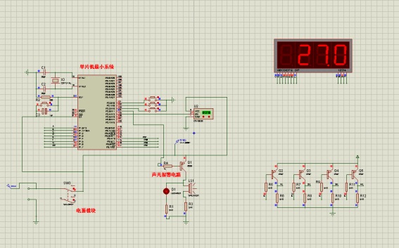

通过以上检查后,将电路通电查看是否按要正常工作,实验最终结果显示实验成功下面分别为方真电路图、实物图。
