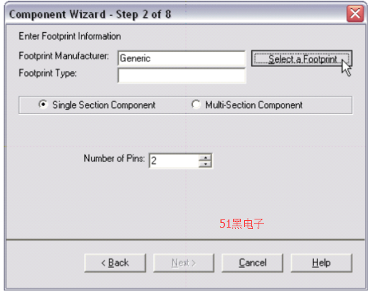

a)  选择封装 以便为该元器件选择一种封装。
注意: 在创建一个仅用于仿真的元器件时,封装信息栏被置成灰色。
图 2-选择一种管脚(第 1步(共 2 步))

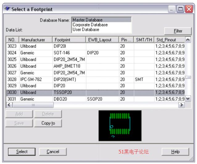

b.) TSSOP20 from the Master Database. Choose  Select  when done. 选择制造商数据表所列出的封装。针对 THS7001 ,从主数据库中选择 TSSOP20 。完成时点击选择。
注意: 如果知道封装的名称,您也可以在 封装类型 栏内直接输入该名称。
图 3-选择一种封装(第 2 步(共 2步))

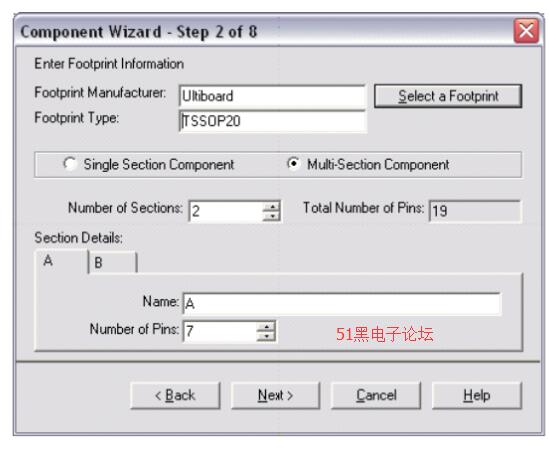

c.) 定义元器件各部件的名称及其管脚数目。 此例中,该元器件包括两个部件: A为前置放大器部件, B为可编程增益放大器部件。
注意 1:在创建多部件元器件时,管脚的数目必须与将用于该部件符号的管脚数目相匹配,而不是与封装的管脚数目相匹配。
注意 2:对于 THS7001 ,需要为这两个部件的符号添加接地管脚和关闭节能选项的管脚。
完成时选择 下一步 。
