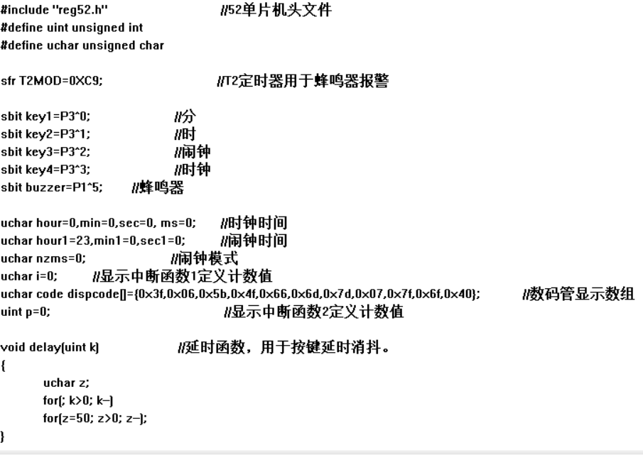

单片机LCD定时闹钟设计
带有LCD显示的定时闹钟
设计任务:使用89C51单片机结合字符型LCD显示器设计一个简易的定时闹钟LCD时钟,若LCD选择有背光显示的模块,在夜晚或黑暗的场合中也可使用。
设计要求:
定时闹钟的基本功能如下:
— 字符型LCD(16×2)显示器。
— 显示格式为“时时  分分”。
— 由LED闪动来做秒计数表示。
— 一旦时间到则发出声响,同时继电器启动,可以扩充控制家电开启和关闭。
— 程序执行后工作指示灯LED闪动,表示程序开始执行,LCD显示“00  00”,按下操作键K1~K4动作如下。
(1)K1——设置现在的时间。
(2)K2——显示闹钟设置的时间。
(3)K3——设置闹铃的时间。
(4)K4——闹铃ON/OFF的状态设置,设置为ON时连续三次发出“哗”的一声,设置为OFF发出“哗”的一声。
设置当前时间或闹铃时间如下:
(1)K1——时的调整。
(2)K2——分的调整。
(3)K3——设置完成。
(4)K4——闹铃时间到时,发出一阵声响,按下本键可以停止声响。
扩充功能:
— 增加秒表计数。
— 闹铃时间到则产生音乐声。
— 增加减计数的功能。
— 增加多组计数的功能。

闹钟开发板.zip

补全原理图或者详细说明一下电路连接即可获得100+黑币
ID:419708 发表于 2019-4-15 13:58 | 只看该作者
没有电路的原理图吗?
ID:819841 发表于 2020-10-11 21:00 来自触屏版 | 只看该作者
程序和实现的功能不一样
