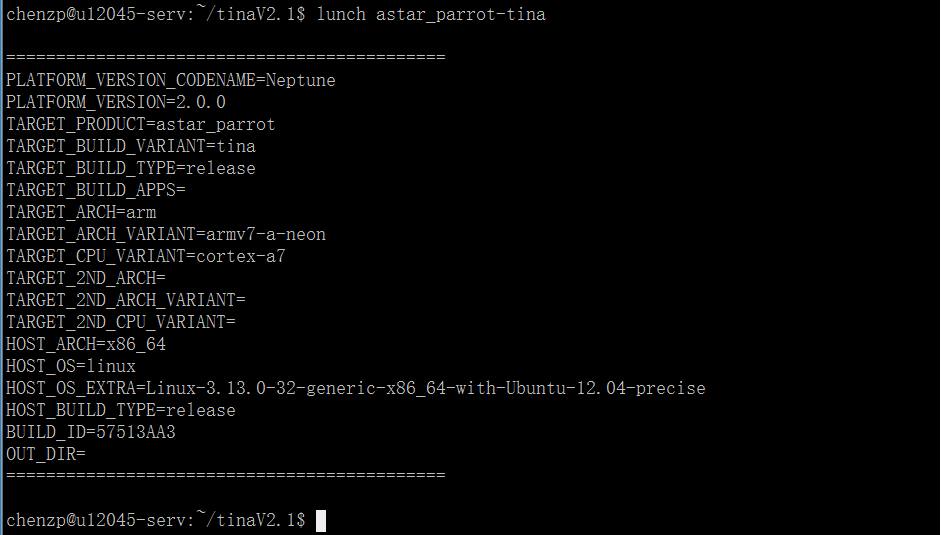

4.1  设置平台信息
$cd ~/tinaV2.1
$source build/envsetup.sh

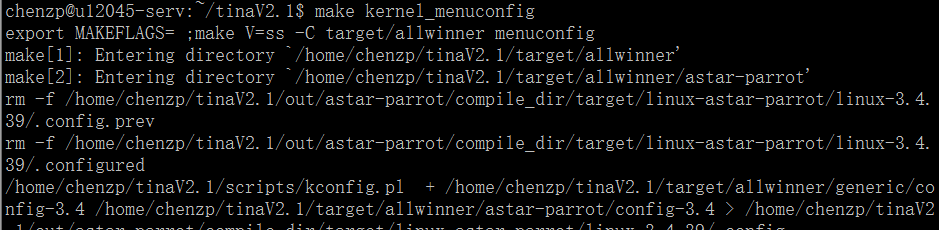

$lunch astar_parrot-tina
$make kernel_menuconfig
*****make kernel_menuconfig打开后退出即可,会自动生成.config文件。

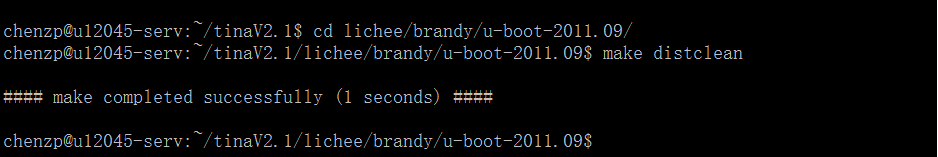

4.2  编译Uboot
$cd lichee/brandy/u-boot-2011.09
$make distclean
$make sun8iw5p1_config
$make

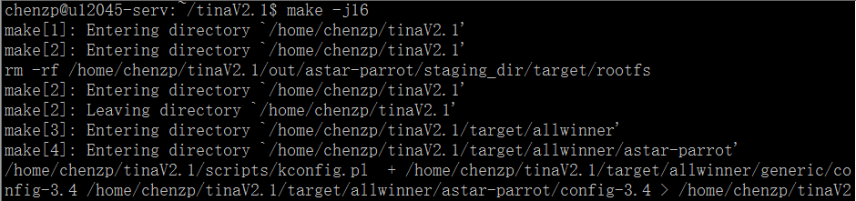

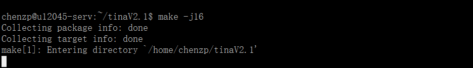

4.3  编译系统跟内核
$cd ~/tinaV2.1/
$make

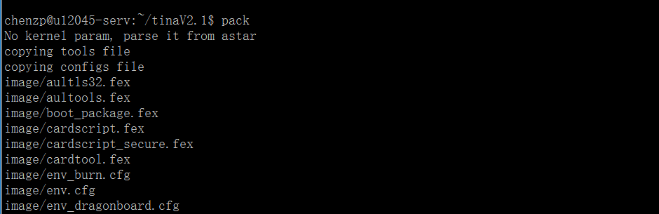

5  打包
$cd ~/tinaV2.1
$pack
打包生成的最终文件在
~/tinaV2.1/out/astar-parrot/目录下的tina_astar-parrot_uart0.img。
将该文件复制到电脑上就可以烧写到开发板上。烧写请参考《R16烧写手册》。
