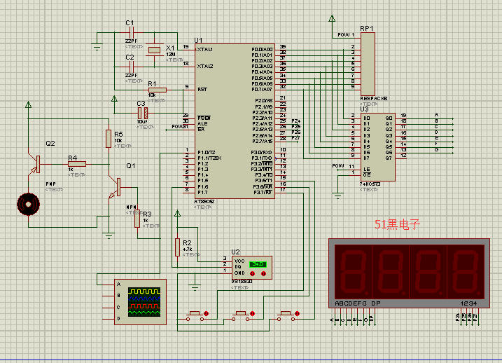

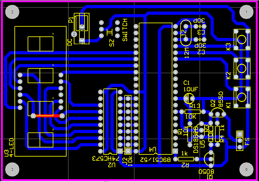

基于单片机的温控电风扇Proteus仿真+程序+电路图
这是我上个星期做的单片机温控电风扇的设计,用了一个星期的时间,附件包括程序和仿真图,供大家共享
