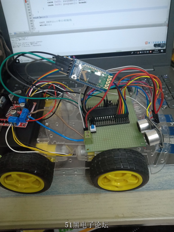

自己写的一个基于51单片机的蓝牙小车程序

ID:477315 发表于 2019-6-28 20:16 | 只看该作者
为啥我把驱动的四根线接到四个led上是可以蓝牙控制led闪灭的,但是连在驱动上就控制不了
ID:402350 发表于 2019-6-29 15:14 | 只看该作者
一个可能是你的程序有问题,二是有可能你的驱动电压不够。
ID:620881 发表于 2019-10-9 21:10 来自触屏版 | 只看该作者
最可能是驱动电压的问题
