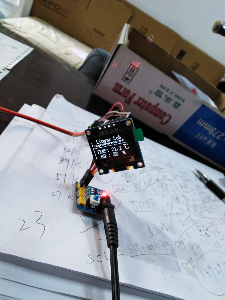

我这里加了oled用来显示温湿度,采用STC15,dht11模块,有兴趣可以玩下

想问一下楼主,我刚接触15单片机,编写完完整的程序之后,运行也没有错误,然后接线的时候就是按照程序写的把OLED(7脚的OLED)的SLK和SDA分别接了单片机的P31和P30口,VCC和GND接单片机的VCC和GND,dht11的第二个引脚接了单片机的P35口,VCC和GND接单片机的VCC和GND,接线应该没有错误吧,为什么OLED不能显示数据,但是感受到它在发烫,dht11也在发烫,这是什么原因啊

您好 请问一下 为什么我按照程序上面连接后  oled上面能显示 但是温湿度一直是0 没有变化 谢谢
