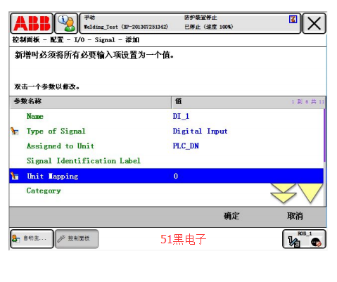

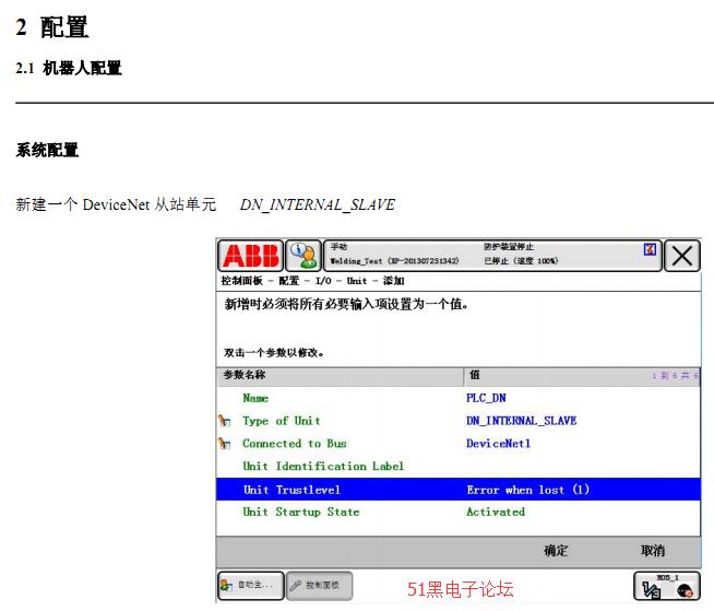

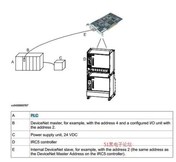

ABB机器人通讯方法,朋友们可以借鉴借鉴,看附件
注:连接欧姆龙 D_NET 模块的时候请注意总线插头的线序。
创建 I/O信号 DI&DO
完整的pdf格式文档51黑下载地址(共7页):
