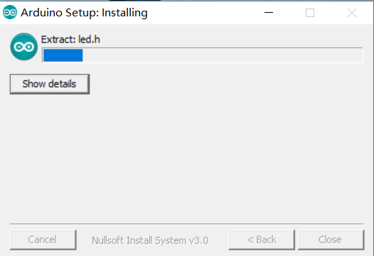

2.安装
(1)许可协议
点击 I Agree。
(2)安装选项
从上到下依次是:
安装Arduino软件
安装USB驱动
创建开始菜单快捷方式
创建桌面快捷方式
关联ino文件
安装保持默认即可
(3)安装文件夹
选择安装位置,其中默认安装位置为C:\Program Files(x86)\Arduino,可以根据自己的需要调整安装位置。
(4)安装过程
安装完成后点击close
(5)安装完成
