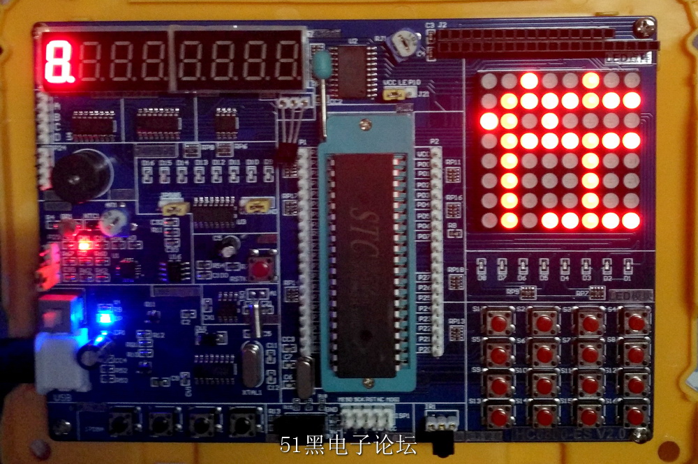

一、读懂代码
因为自身C语言基础比较差,所以决定先把代码看懂然后再在源代码的基础上修改写成自己的点阵显示。
自己对代码的简短理解都写成注释附在下面的源代码中了,有不对的地方请指正
  1. 实现现象:下载程序后点阵上显示数字0

二、修改代码
理解代码以后我们对代码进行修改来实现自己的点阵显示。
因为对亮度和别的指标没有要求,所以只需要修改和字符显示的这一段就可以啦
u8 ledduan[]={0x00,0x00,0x3e,0x41,0x41,0x41,0x3e,0x00};
我要显示的是佐字,对应的代码经过推断
所以代码修改为
u8 ledduan[]={0x20,0x7f,0xd0,0x71,0x51,0xdf,0x51,0x51};
三、烧录
将代码编译形成新的hex文件后下载到实验板上就OK啦,当然前提是你没有像我一样忘记JOE短接片短接到GND端
收藏收藏6 分享淘帖 顶顶2 踩踩
