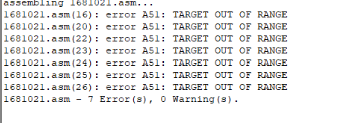

单片机节日彩灯控制器设计汇编语言程序 keil报错7个错误

ID:123289 发表于 2019-1-16 08:19 | 只看该作者
以第16句为例:【JZ     RETURN        ;/ 如A中内容为0,则无键闭合,返回】
JZ 是相对跳转,即以本条指令所在地的下个开始地址起算,跳转离最多为:上下128个字节。你要去的RETURN 所在地,超出了这个范围。通俗地说:就是RETURN太远了!
修改方案:(取其一即可)
1、设法使程序的 RETURN 段靠近,即改RETURN 段的位置。
2、加中继:改【JZ     RETURN】为【JZ     RETURN_1】
     再在附近“适合”的地方加一句:【RETURN_1:LJMP   RETURN】
3、改成:
             JNZ      XXXXX
             LJMP    RETURN
XXXXX:   原来的下一句
