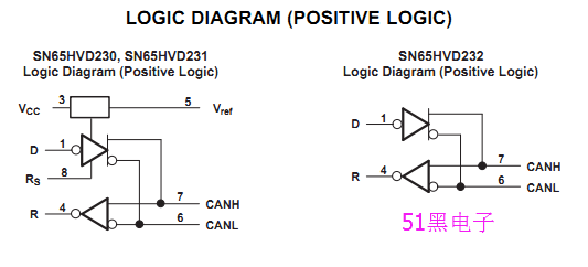

VP230_CAN收发器资料 SN65HVD230D引脚图与数据手册下载
对使用CAN通信的同学,或许有些帮助!
SN65HVD230D引脚图

ID:115923 发表于 2026-3-13 16:43 | 只看该作者
D :  CAN transmit input--- 也就是接单片机的TxD,
R :  CAN receiver output-- 也就是接单片机的RxD,
至于Rs: 手册是这样说的控制速度的, 接GND是高速模式, 接VC从是低功耗模式,  通过10-100K电阻到GND是斜坡控制模式.
