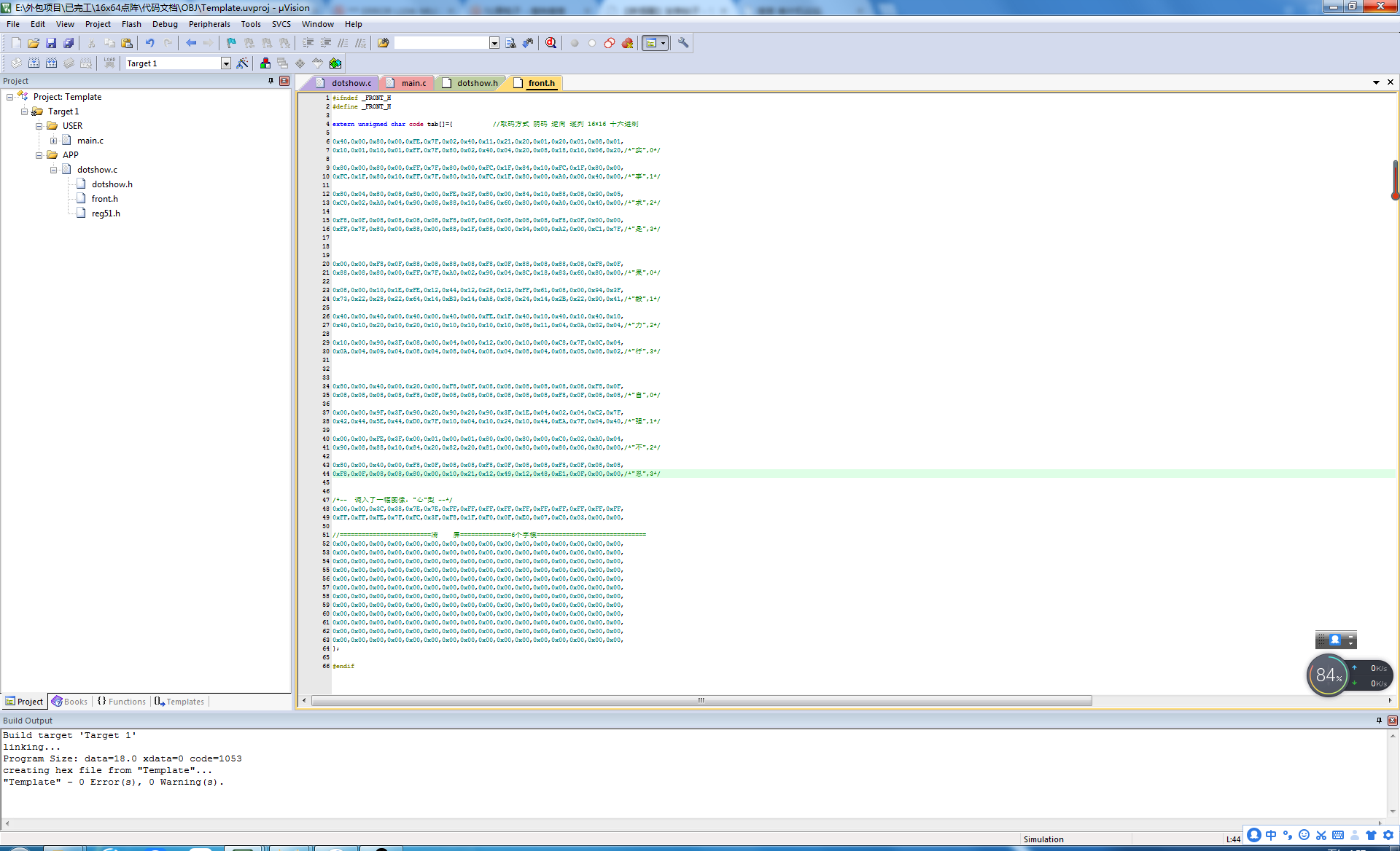

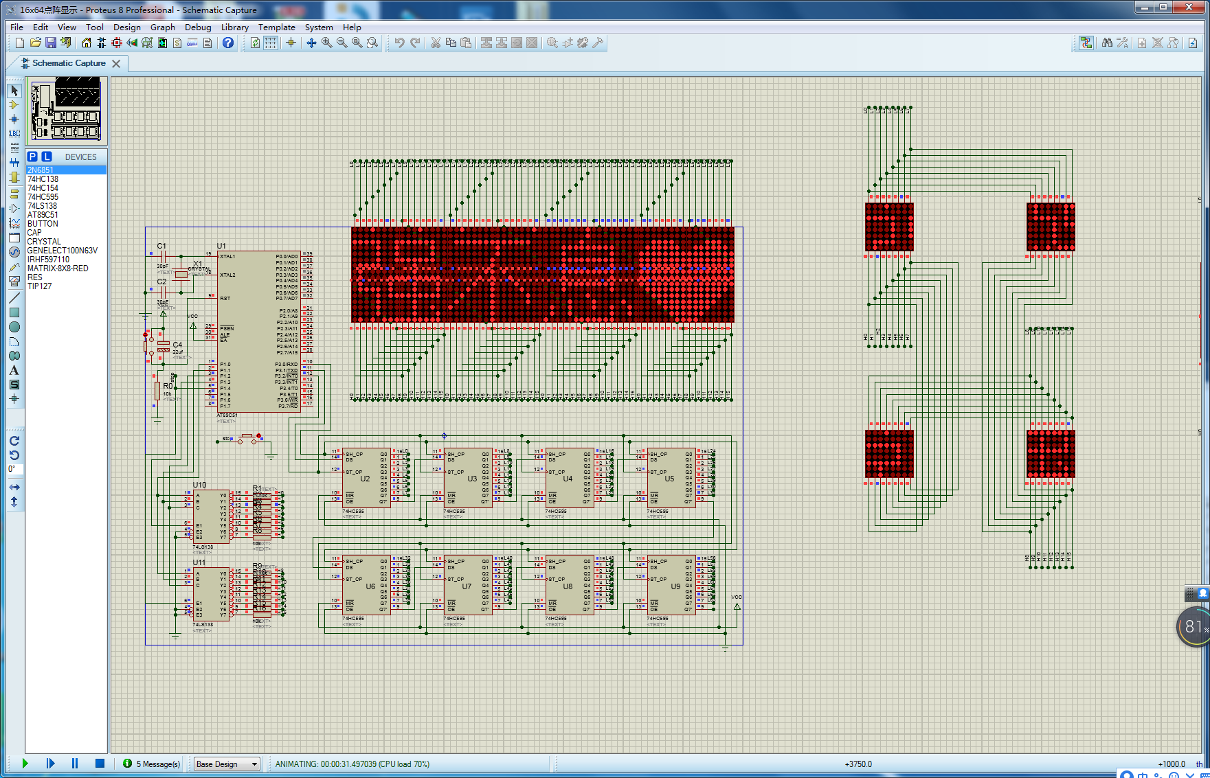

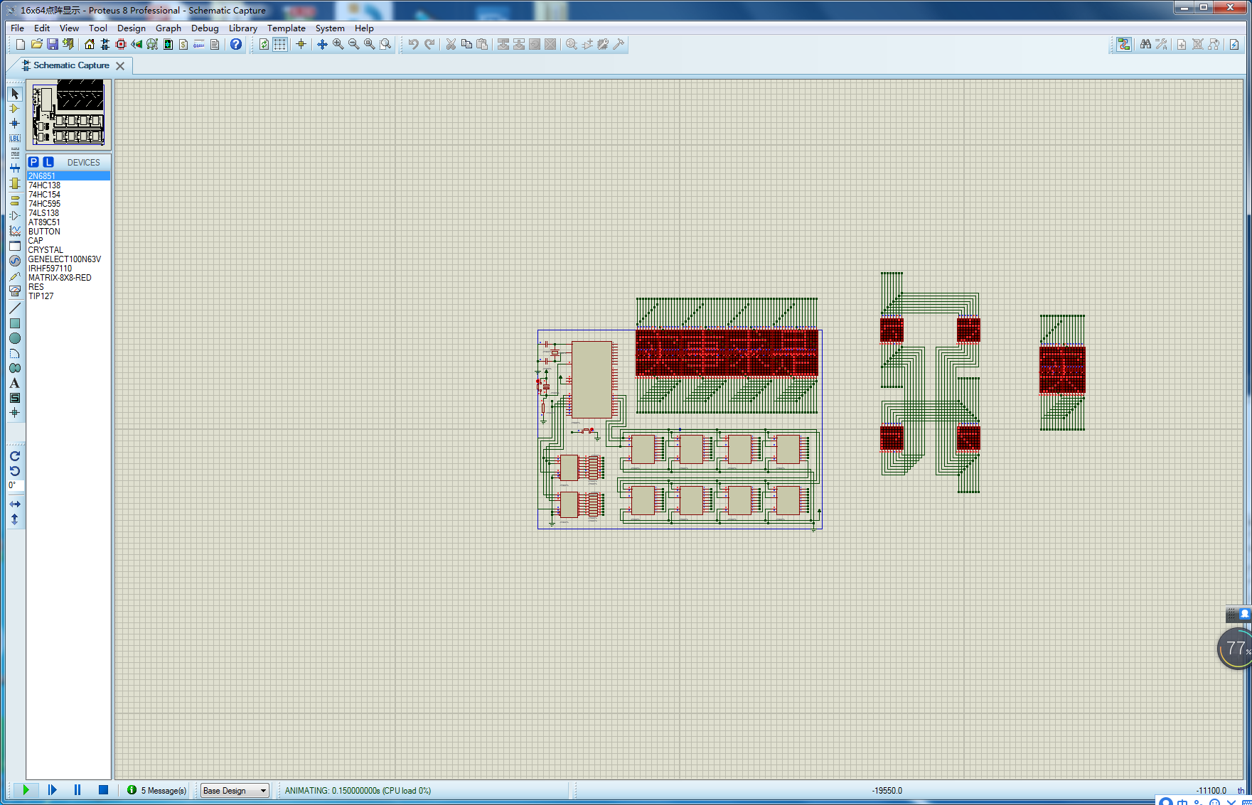

单片机16x64点阵显示驱动(Proteus仿真+代码)
ID:305384 发表于 2019-1-17 17:13 | 显示全部楼层 |阅读模式
%W]I]3PUDWIQF4D)UO5YSR6.png {Z3AD_FZH)G%_FH`AT4L.png {X%L6%9{UAQ8R[~XJV9N7I7.png Z@D1VRGJJS3YTI`5TCK`4NM.png

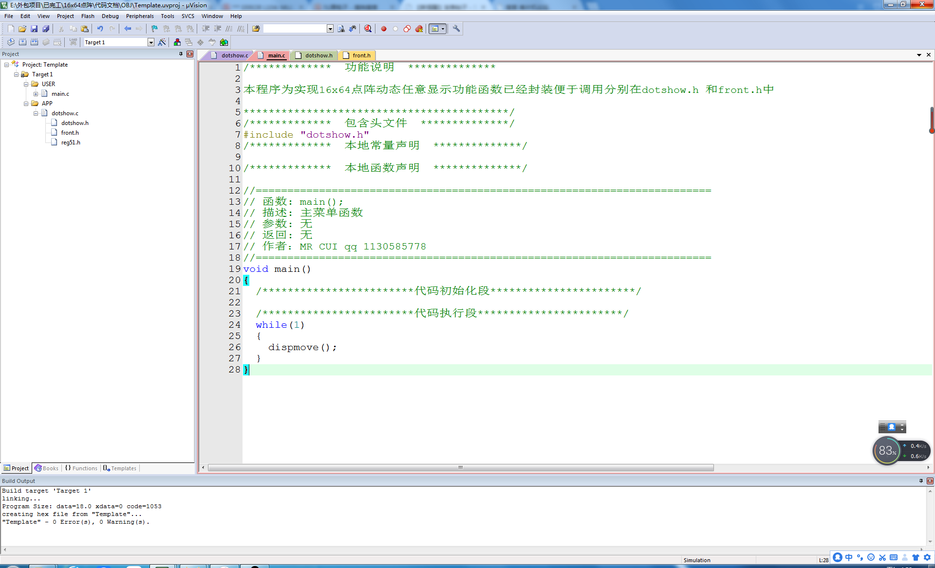

main.c文件内容:
dotshow.h、front.h和dotshow.c内容:
  1. /*************        功能说明        **************
  2. 本程序为实现16x64点阵动态任意显示功能函数已经封装便于调用分别在dotshow.h 和front.h中
  3. ******************************************/
  4. /*************        包含头文件        **************/
  5. #include "dotshow.h"
  6. /*************        本地常量声明        **************/
  7. /*************        本地函数声明        **************/
  8. //========================================================================
  9. // 函数: main();
  10. // 描述: 主菜单函数
  11. // 参数: 无
  12. // 返回: 无
  13. // 作者:MR CUI qq 1130585778
  14. //========================================================================
  15. void main()
  16. {
  17.         /************************代码初始化段***********************/
  18.
  19.         /************************代码执行段***********************/
  20.         while(1)
  21.         {
  22.                 dispmove();
  23.         }
  24. }
