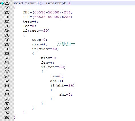

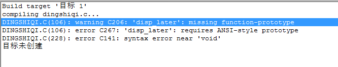

keil编译错误,有大佬可以帮我改一下程序吗?
ID:470315 发表于 2019-1-18 19:57 | 显示全部楼层 |阅读模式
`VY3_S)SVQE$`E@52)FZH_8.png 4M26Q$LFA4ZJ_6C_4CI}5Y6.png DCNE9BBZZF47R]V5`JV~PDT.png

  102.                 if(k1==0)                         //设置现在时间
  103.                 {
  104.                         EA=0;
  105.                         lcd_cmd(0x01);   //清屏
  106.                         disp_later(0,0,"K2:H K3:M K4:O",14);
  107.                         disp_later(0,1,"TIME:",5);
  108.                         disp_time(6,1,shi,fen,miao);

  227. }
  228. void timer0() interrupt 1
  229. {
  230.         TH0=(65536-50000)/256;
  231.         TL0=(65536-50000)%256;
  232.         teep++;
  233.         led=0;
  234.         if(teep==20)
  235.         {
  236.                 teep=0;
  237.                 miao++;    //秒加一
  238.                 if(miao==60)
  239.                 {
  240.                         miao=0;
  241.                         fen++;
  242.                         if(fen==60)
  243.                         {
  244.                                 fen=0;

ID:134430 发表于 2019-1-19 07:24 | 显示全部楼层
main函数呐?
ID:155507 发表于 2019-1-19 08:06 | 显示全部楼层
给你改了一下试试。

  17. void disp_later(uchar x,uchar y,uchar *p,uchar n);  //<-------

  230.         } //<-----
  231. } //<-----
  232. void timer0() interrupt 1
  233. {
  234.         TH0=(65536-50000)/256;
  235.         TL0=(65536-50000)%256;
  236.         teep++;
  237.         led=0;
  238.         if(teep==20)
  239.         {
  240.                 teep=0;
  241.                 miao++;    //秒加一
  242.                 if(miao==60)
  243.                 {
  244.                         miao=0;
  245.                         fen++;
  246.                         if(fen==60)
  247.                         {
  248.                                 fen=0;
  249.                                 shi++;
  250.                                 if(shi==24)
  251.                                 {
  252.                                         shi=0;
  253.                                 }
  254.                         }
  255.                 }
  256.         }
  257. }
