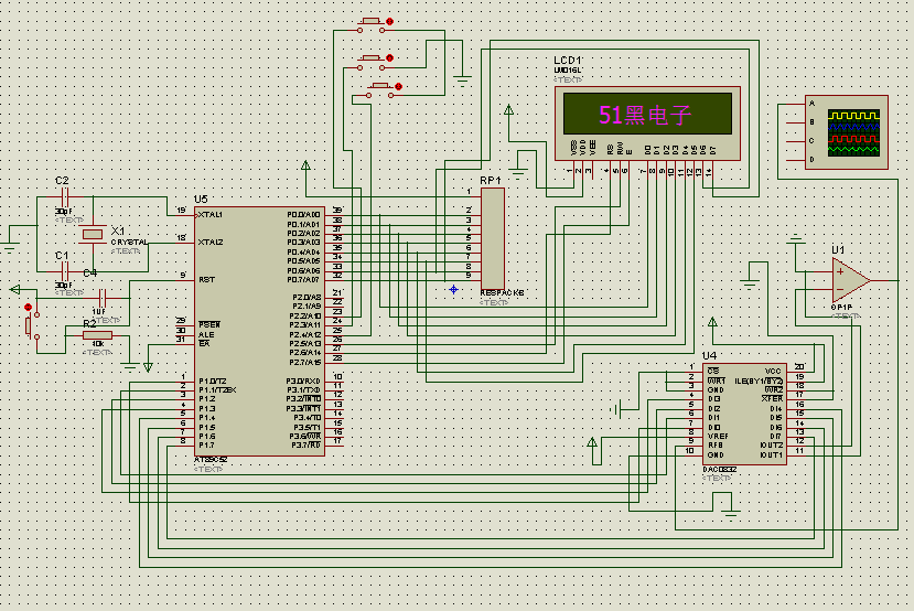

51单片机+DAC0832产生正弦波电路Proteus仿真+代码
利用51单片机搭建正弦波产生电路仿真原理图如下(proteus仿真工程文件可到本帖附件中下载)

ID:554059 发表于 2019-6-3 19:43 | 只看该作者
请问一下,如果想把它的分辨率提高成256的话,如何修改数据呢?
ID:574669 发表于 2019-6-29 20:06 | 只看该作者
请问S1 S2 dir1 dir2有什么用呢
