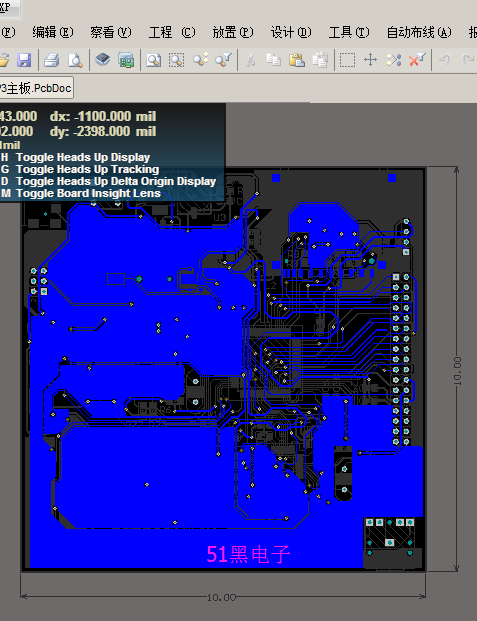

       最近在做一个MP3播放器,大概做法就是stm32f103vet6读取SD卡中的音频文件,然后在传入VS1053b进行解码播放。我用FATfs文件系统读取SD卡中的一个MP3文件,然后传入VS1053b进行解码,然后从耳机中听”嘟嘟滴“两短一长的杂音,其他就没有什么音乐了。
       有以下几个疑问
       1.VS1053b做过了RAM测试,返回值为0x83ff。正弦测试听到的声音听到的是“滴、滴、滴、滴、滴”类似于监测心跳的仪器发出的声音,不过频率是比较快的,我也不知道正弦算不算过了?如果说正弦过了的话,那是不是可能硬件上有问题。关于VS1053b硬件部分的排查有哪几点需要注意的有哪位仁兄之情的话,告知一下鄙人。谢谢
       2.我截取了几段重要的代码
        fmp3=(FIL*)mymalloc(SRAMIN,sizeof(FIL));//申请内存
        databuf=(u8*)mymalloc(SRAMIN,4096);        //开辟4096字节的内存区域
        f_open(fmp3,"0:/MUSIC/zywg.mp3",FA_READ);
        f_read(fmp3,databuf,4096,(UINT*)&br);
        FATfs从SD卡将zywg.mp3这个文件的音频数据存入databuf,通过属性我查看这个MP3文件有5,6M大小,databuf够存?音频数据难道很小吗?
       另附上原理图和代码
