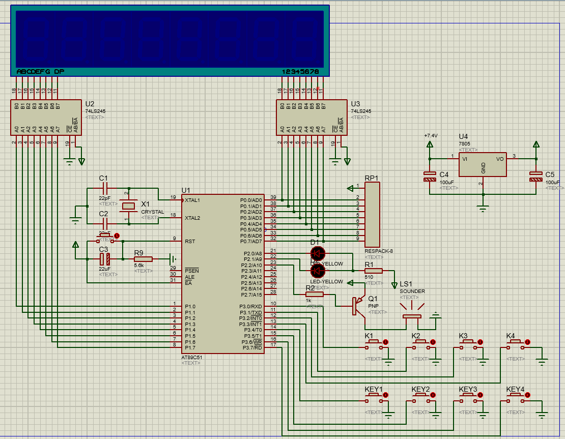

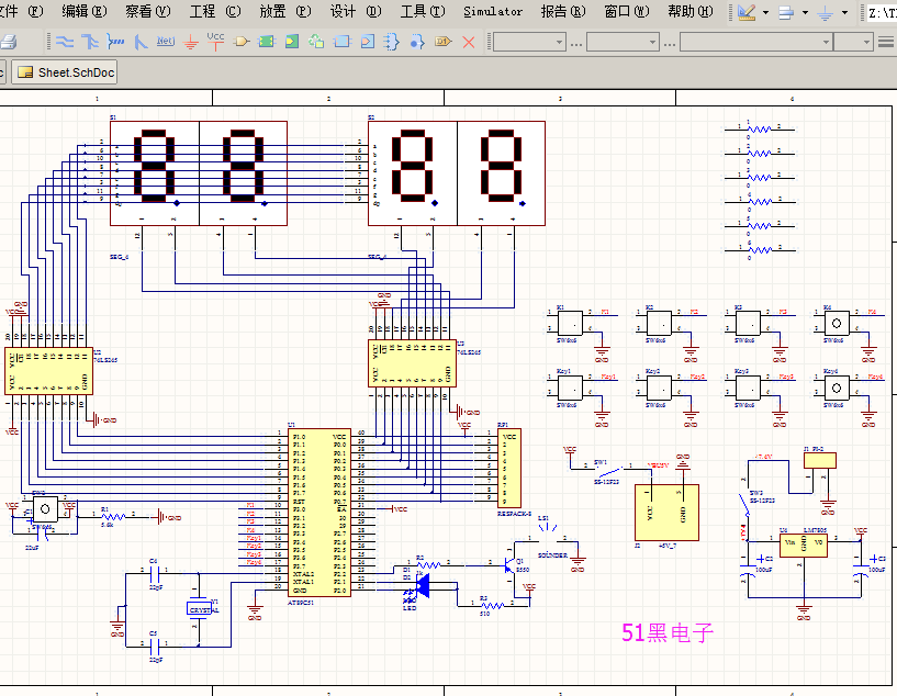

万年历的整体设计如图所示:
51单片机核心模块包括51单片机最小系统模块,是设计应用的控制核心;显示模块用于显示时间与日期、设计闹钟时间等信息;指示灯包括时间日期暂停计数指示灯和闹钟开启或关闭状态指示灯;闹钟采用蜂鸣器发出声音警报;键盘输入模块用来设置和切换时间、日期,开启或关闭闹钟,设置闹钟时间等。

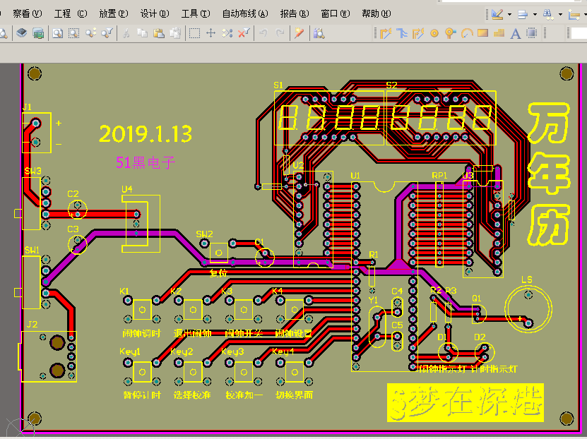

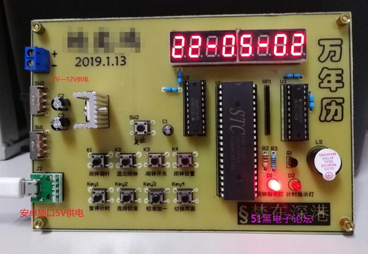

制作出来的实物图如下:
可用安卓接口5V供电,也可接学生电源或两个3.7V的电池通过LM7805稳压管供电。
功能介绍:
    程序初始化处于时间计数状态(已设置初始值为12:12:00),按下Key2选择位校准位,按下第一次选中秒钟,第二次选中分钟,第三次选中时钟,第四次退出校时功能,被选中位不断闪烁,并且按下Key3可进行被选择位逐渐加一,实现校时。按下Key4,数码管显示界面跳转为日期显示,按下按键Key2Key3 可实现与时间同一校准时间的功能,再次按下Key4切换为时间界面。在时间显示或者日期显示状态下,按下按键Key1可独立暂停时间计数或日期的增加,并且LED1指示灯亮。
    按下按键K3开启闹钟功能,LED2亮,再次按下则关闭闹钟,LED2灭。按下K4切换为闹钟设置状态(已设置闹钟初始值为12:12:00),按下K1进行分钟位加一,按下Key2切换为时钟位调时,按下K1进行时钟位加一,在闹钟状态下秒钟不可调。在进入闹钟设置功能前,需先开启闹钟功能,否则闹钟不会到点闹铃。按下K2退出闹钟设置界面,等到实时时间与所设置闹钟时间一致时,蜂鸣器响5s钟,中途可按下K3关闭蜂鸣器,并且关闭闹钟功能。

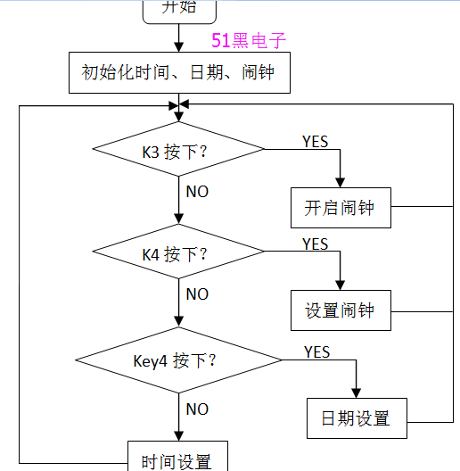

程序流程图:

ID:470643 发表于 2019-1-19 20:24 | 显示全部楼层
74LS245是数码管驱动芯片,Proteus仿真软件不用也可以正常实现功能,但是实物就必须有驱动芯片。
