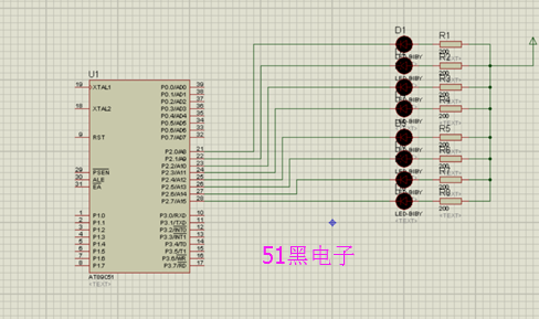

  实验目的:掌握51单片机的开发环境keil以及仿真软件proteus的使用方法
  实验内容:利用并口P2控制8只LED,首先8只LED双向流水灯显示一次,接着将8只LED分成4组(每组2只LED)再依次双向流水灯显示一次,最后两组4只LED交替闪烁5次,再回到第一步不断循环显示。利用软件proteus搭建硬件电路,再与软件keil进行联合调试。
电路原理图如下:
  实验代码:
