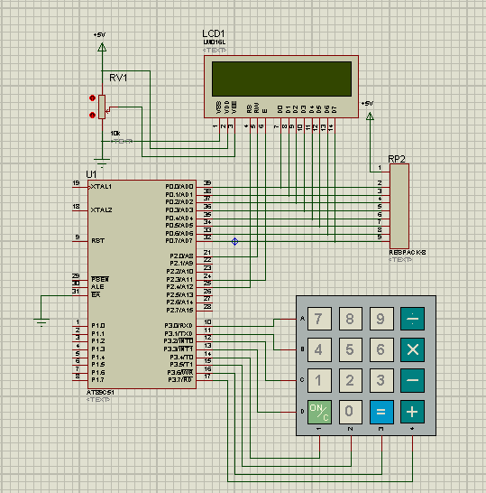

基于51单片机的简易计算器设计
具体可以下载压缩包
  1. ///////////////////////////////////////////////////
  2. //功能 0 1 2 3 4 5 6 7 8 9 + - × ÷ = 清零  表3-1  3.2 计算器的软件设计
