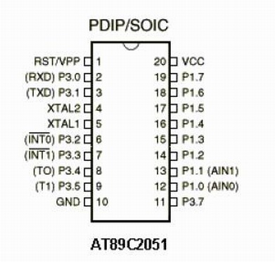

以89C2051为例单片机的数据存入和读出与存储器有何不同?
存储器(HM6116)的数据存入和读出是这样的:在0001(二进制数字1)的地址时用拨码开关设置8位红LED的亮,暗状态(数据),然后按下“数据写入”按键,(“写入指示”白LED闪亮),即完成了一个(0001)地址的设置。改变地址显示为0010(二进制数字2)后再用拨码开关设置8位红LED的数据状态,然后按下“数据写入”按键,(“写入指示”白LED闪亮),即完成了第二个地址(0010)的设置。依次进行不同地址不同数据的设置,写入就完成了数据的“写入”。然后拨码开关全部置0,自动转换(用自动脉冲)地址的数值,数据端就可输出上述存入的数据。
简要的过程就是:不同地址写入不同数据后在自动脉冲的节奏下数据输出端(8位红LED)就可不断地输出存入的数据。单片机89C2051的地址又在哪里呢?数据如何设置和写入呢?
