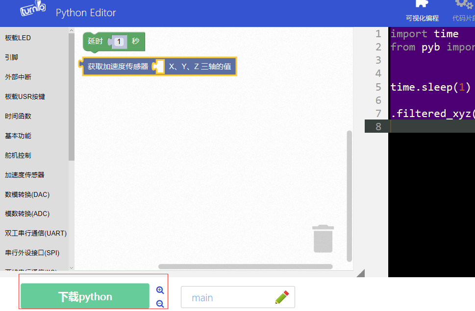

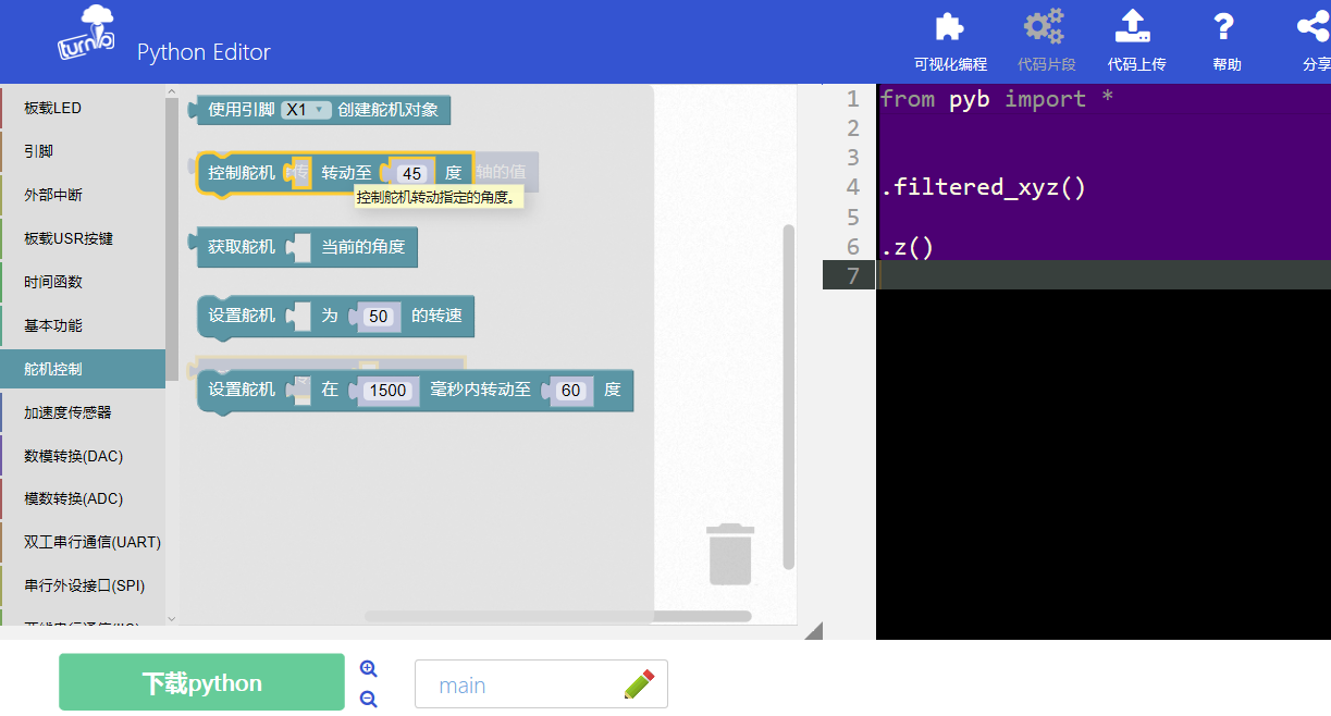

2、PythonEditor编辑器
TPYBoardv10x开发板可以搭配其在线编程工具PythonEditor进行拖拽编程!拖拽编程、代码编程同步进行,真的是福音有木有!
使用步骤:(简单介绍一下,感兴趣的小伙伴可以自己去官网看,都是免费哒)
(1)通过Python Editor拼插编程工具得到拼插程序,如下图所示,点击下载“main.py”程序文件。
(2)将下载的“main.py”程序拷贝到TPYBoardv102所对应的电脑盘符“TPFlash”中
(3)等待存储完毕即板子上的红灯熄灭后,可通过putty软件运行该程序或者使用板载的RST复位按键(不推荐使用)运行程序。
