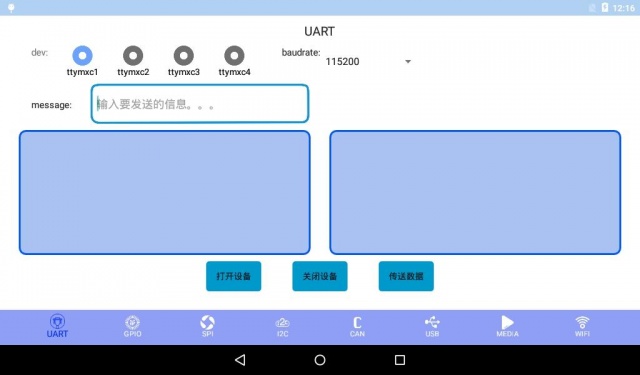

2.1  一.uart测试

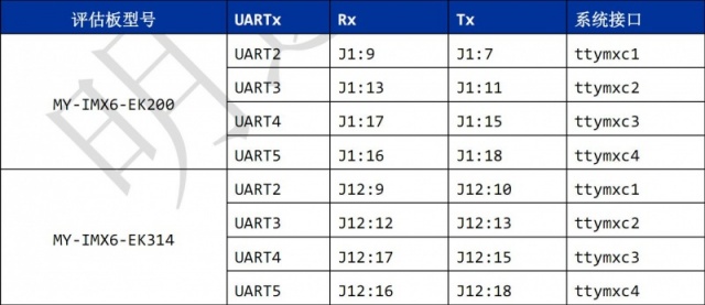

测试之前需要短接串口的收发管脚,不同的开发板短接的管脚有所不同,对应关系如下图:
测试方法:
1)选择要测试的串口,设置好波特率
2)点击打开设备按钮
3)输入要发送的内容
4)点击传送数据按钮
5)点击关闭设备按钮

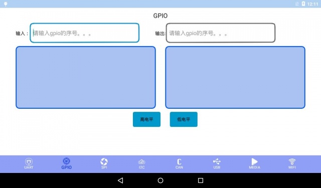

2.2  二.Gpio测试
测试方法:
1)输入:输入一个gpio设置为输入管脚
2)输出:输入一个gpio设置为输出管脚
3)点击高/低电平按钮设置电平
4)用万用表测试输出管脚的电平

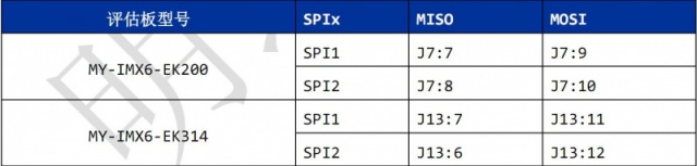

2.3  三.Spi测试
测试之前需要短接 SPI 的管脚,不同的开发板短接的管脚有所不同,对应关系如下:
测试方法:
1)点击打开设备按钮
2)输入要发送的内容
3)点击传送数据按钮
4)点击关闭设备按钮

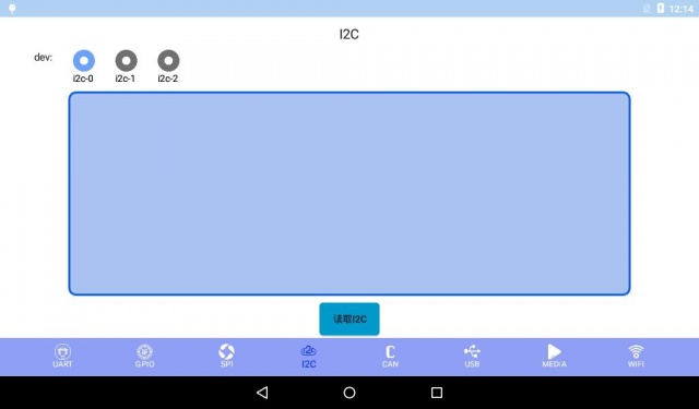

2.4  四.i2c测试
测试方法:
1)选择要测试的i2c总线
2)点击读取i2c按钮,读取总线上的设备

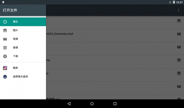

2.6  六.Usb测试
查看usb跟sd卡里的内容

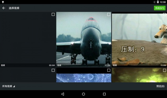

2.7  七.media测试
测试前要自备视频
测试方法:
1)选择一个视频
2)播放视频

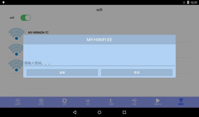

2.8  八.Wifi测试
测试方法:
1)点击wifi开关打开wifi,等待wifi搜索结果
2)点击要连接的wifi
3)输入密码,点击连接按钮
