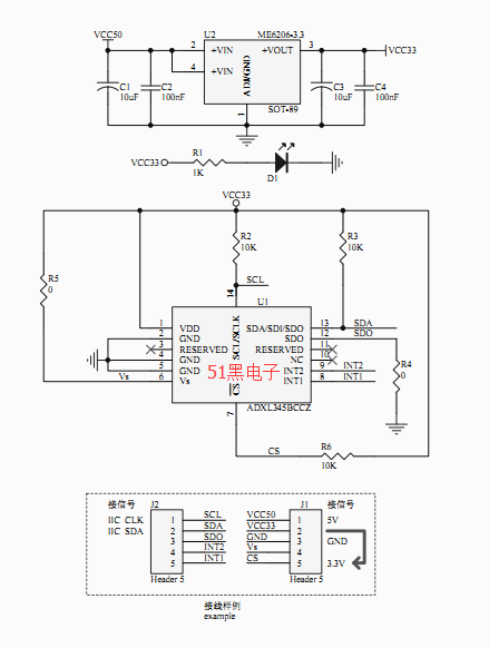

1、板载 ADXL345 数字输出(支持 I2C/SPI)、低功耗、紧凑型加速度传感器;
2、支持 5V/3.3V 电压输入,板载 RT9161 电源芯片,比 1117 更低的压降,更快的负载相应速度,非常适合高噪声电源环境;
3、常用的引脚已经引出,插针为标准 100mil(2.54mm),方便用于点阵板;
4、PCB 板子双面,尺寸:28(mm)x14(mm)
电路原理图如下:
