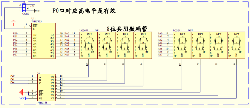

//海翔开发板数码管倒计时
//作者:yxf7499
//初次练手,做的不好,请多担待。
//原理图如下
