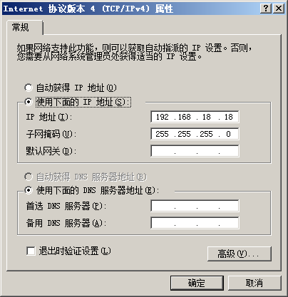

1)配置计算机IP
设置计算机有线网卡IP为192.168.18.18

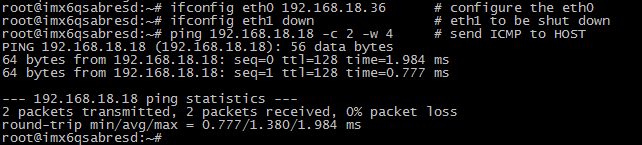

2)Eth0连接测试
连接网线:将评估板“eth0”对应的接口与计算机有线网卡的接口用网线相连接
设置评估板IP:
# ifconfig eth0 192.168.18.36    # configure the eth0
执行测试命令:
# ifconfig eth1 down      # eth1 to be shut down
# ping 192.168.18.18 -c 2 -w 4  # send ICMP to HOST
观察测试结果:系统会输出类似如下信息:
--- 192.168.18.18 ping statistics ---
2packets transmitted, 2 packets received, 0% packet loss
测试结果:“0% packet loss”表示测试通过
附图

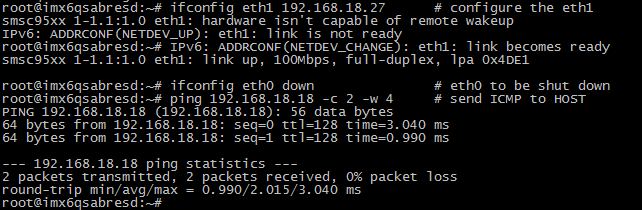

3) Eth1连接测试
连接网线:将网线插入“eth1”对应的评估板接口,网线另一端保持与计算机有线网卡的接口连接。
设置第2个网口IP:
# ifconfig eth1 192.168.18.27  # configure the eth1
设置后系统会输出第2个网口的工作状态信息,类似如下:
smsc95xx 1-1.1:1.0 eth1: link up, 100Mbps, full-duplex, lpa 0x4DE1
执行测试命令:
# ifconfig eth0 down      # eth0 to be shut down
观察测试结果:系统会输出类似如下信息:
附图

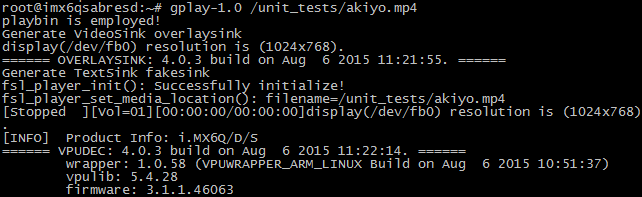

2.5.1  测试说明
这项测试是通过播放视频验证评估板的音频视频功能。
2.5.2  测试方法
使用gplay播放一个视频,示例命令如下:
# gplay-1.0 /unit_tests/akiyo.mp4
上面这条命令会使用gplay播放命令中指定的文件。
测试结果
执行上面的测试命令后会在评估板显示屏上看到大约1秒钟的视频图像。

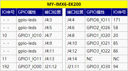

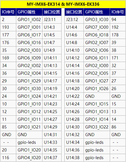

2.6  标准GPIO测试
2.6.1  接口属性
2.6.2  测试方法

将前面配置的输出IO对应的管脚与配置的输入IO对应的管脚连接。即:在MY-IMX6-EK200上连接J4:10 - J4:12,在MY-IMX6-EK314上连接U14:29 - U14:30。

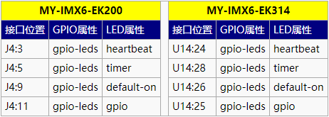

2.7  GPIO-LED测试
2.7.1  接口属性
2.7.2  GPIO-LED(Heartbeat)测试

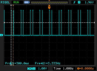

系统启动完成后,用示波器检测heartbeat对应的接口,可看到如下类似信号:
提示:heartbeat是与CPU心跳关联的,如果在此GPIO上接上LED,即可通过观察LED来判断CPU是否工作。

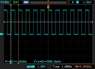

2.7.3  GPIO-LED(Timer)测试
系统启动完成后,用示波器检测timer对应的接口,可看到如下类似信号:
通过delay_off、delay_on来控制高低电平持续的时间。
# echo 500 > /sys/class/leds/led-timer/delay_off# echo 1000 > /sys/class/leds/led-timer/delay_on
再用示波器检测的时候,会看到波形发生的变化。
2.7.4  GPIO-LED(Default ON)测试
Default-on可以通过brightness控制。
Default-on的实现是初始触发状态为on,即初始触发后为高电平。
# echo 1 > /sys/class/leds/Default/brightness
往brightness写0即可检测到低电平。
# echo 0 > /sys/class/leds/Default/brightness
2.7.5  GPIO-LED(GPIO)测试
GPIO的测试可以使用跟default-on类似的方法:
# echo 1 > /sys/class/leds/gpio1_12/brightness
使用万用表测试LED:gpio对应的引脚,可以看到该引脚是高电平。
# echo 0 > /sys/class/leds/gpio1_12/brightness
使用万用表测试LED:gpio对应的引脚,可以看到该引脚是低电平。
