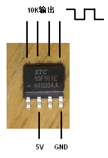

ID:236982 发表于 2019-2-4 19:21 | 只看该作者
买一片STC15F101,零卖¥1.1,批发¥0.9;然后把下面的代码下到单片机里面
1、每个管脚都是输出占空比50%的10K方波
2、只需要把电源接上就可以工作了,+5V接Pin2,GND接Pin4
3、剩下的管脚都输出
//Fosc:12MHz
void main(void)
        AUXR &= 0x7F;
        TMOD &= 0xF0;
        TL0 = 0x38;
        TH0 = 0xFF;
        TF0 = 0;
        TR0 = 1;
        EA=1;
        P3M0 = 0x3f;
        P3M1 = 0x00;
        while(1){;}
void Timer0Init() interrupt 1
        P3=~P3;

ID:236982 发表于 2019-2-5 17:45 | 只看该作者
之前不知道为什么图片没有发上来,这次应该没有问题!
好吧,帮人帮到底,送佛送到西;饭已经送到嘴边,如果还咽不下去卡到喉咙里了,与我无关啊!
上图,上拍照美图,上拍照修改后的BMP图……凑合看吧

好吧,帮人帮到底,送佛送到西;饭已经送到嘴边,如 ...
你这芯片(15F101E)内部有晶体?4个引脚输出频率一样的方波?

ID:236982 发表于 2019-2-10 16:16 | 只看该作者
不是四个管脚,是六个管脚都输出,除了电源两个管脚以外的都输出10K的方波!

ID:460466 发表于 2021-3-11 21:34 | 只看该作者
谢谢!您这是个单片机呀?2-4脚接5V电源,5-6-7-8就有10KH方波输出?可能吗?外围电路也没有?

ID:155507 发表于 2021-3-11 22:53 | 只看该作者
就是个单片机,不用外围电路
