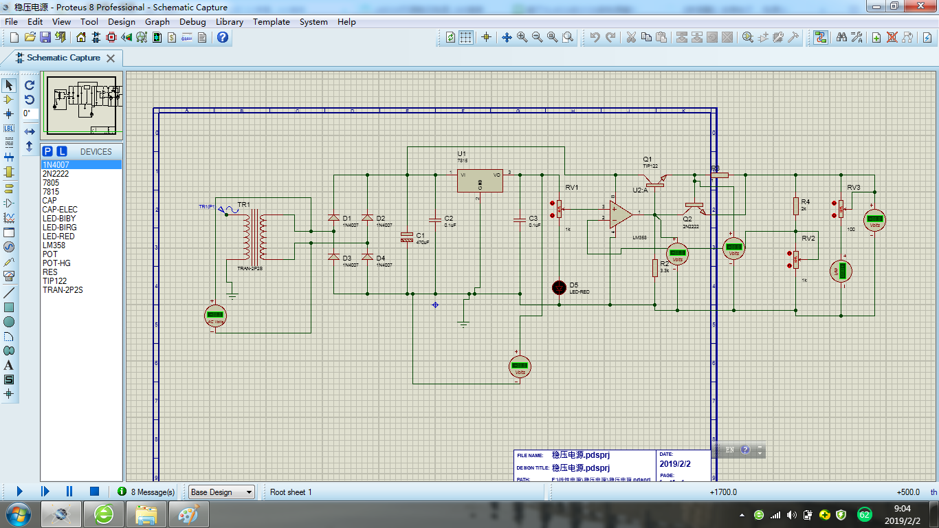

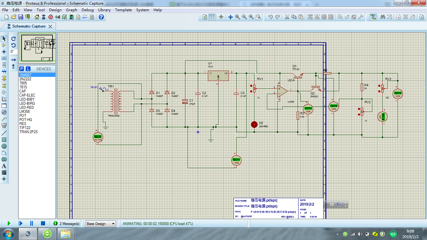

变压器  LM358防温度漂移  最大输出  0.8A   负载10欧时可确保电压在10V。
这是工作时的情况
该电路变压器把220V的交流变为15V的直流,设置为初级1H次级0.00406H
变压器右键属性里面设置。分两路输出。一路供恒压源,一路给358
358是电压比较器正相输入有分压电阻取得,反向有恒压源输出通过可调电阻取得。
358的输出要调节122的基极,控制其通断,从而调整输出。2n222是抑制温漂,他和122的温漂
作用相反,这在模电力讲的清楚了,VR3是100欧的负载可以调节负载,模拟负载的变化的,R4VR2
是反馈的取样电阻,2K、1K是为降低电源内部的功耗,和电阻的功率的,同时也可以降低成本,所以设计为毫安级
I^2R。这个数值很小了,发热很小,电路相对安全。
