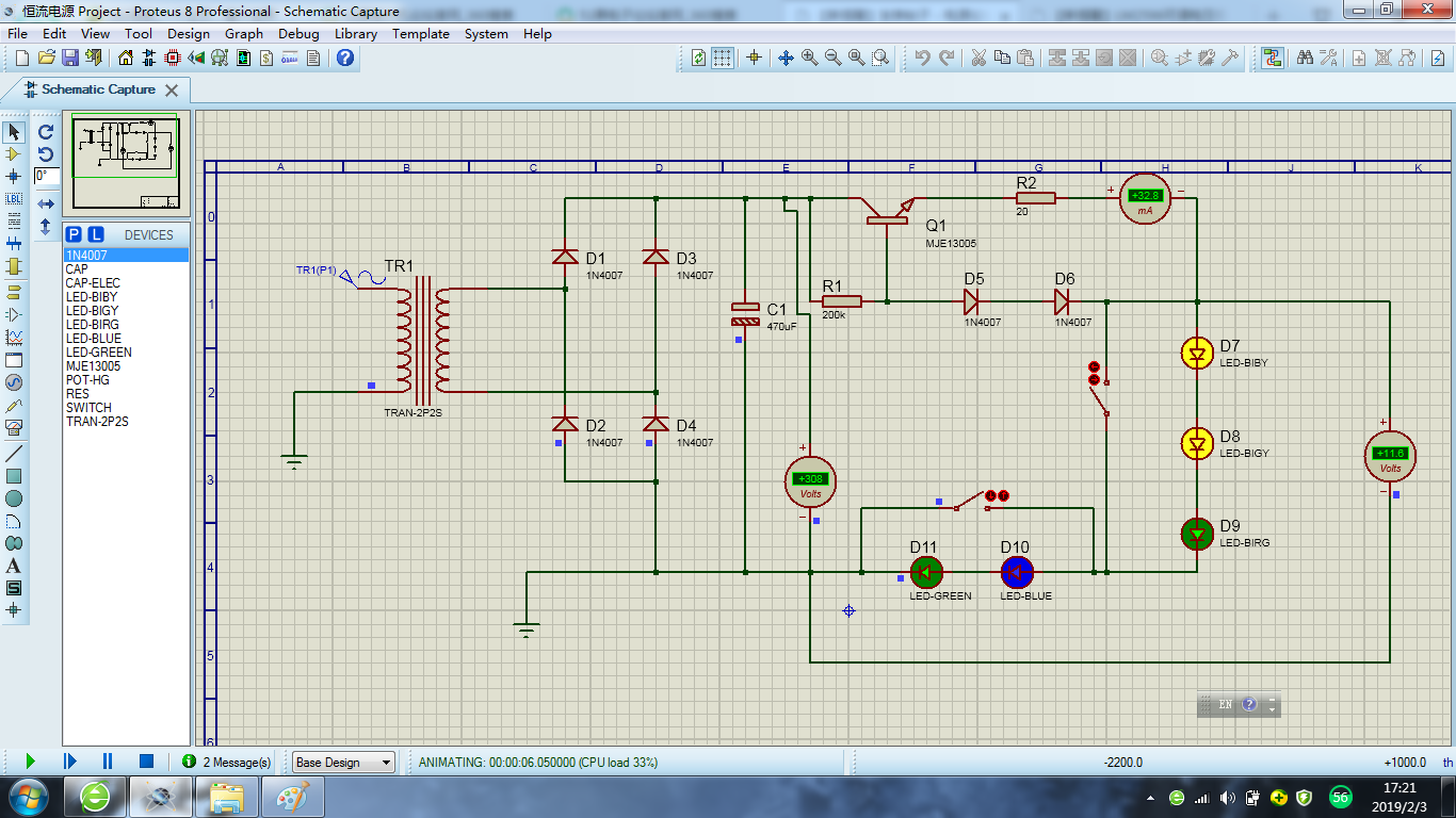

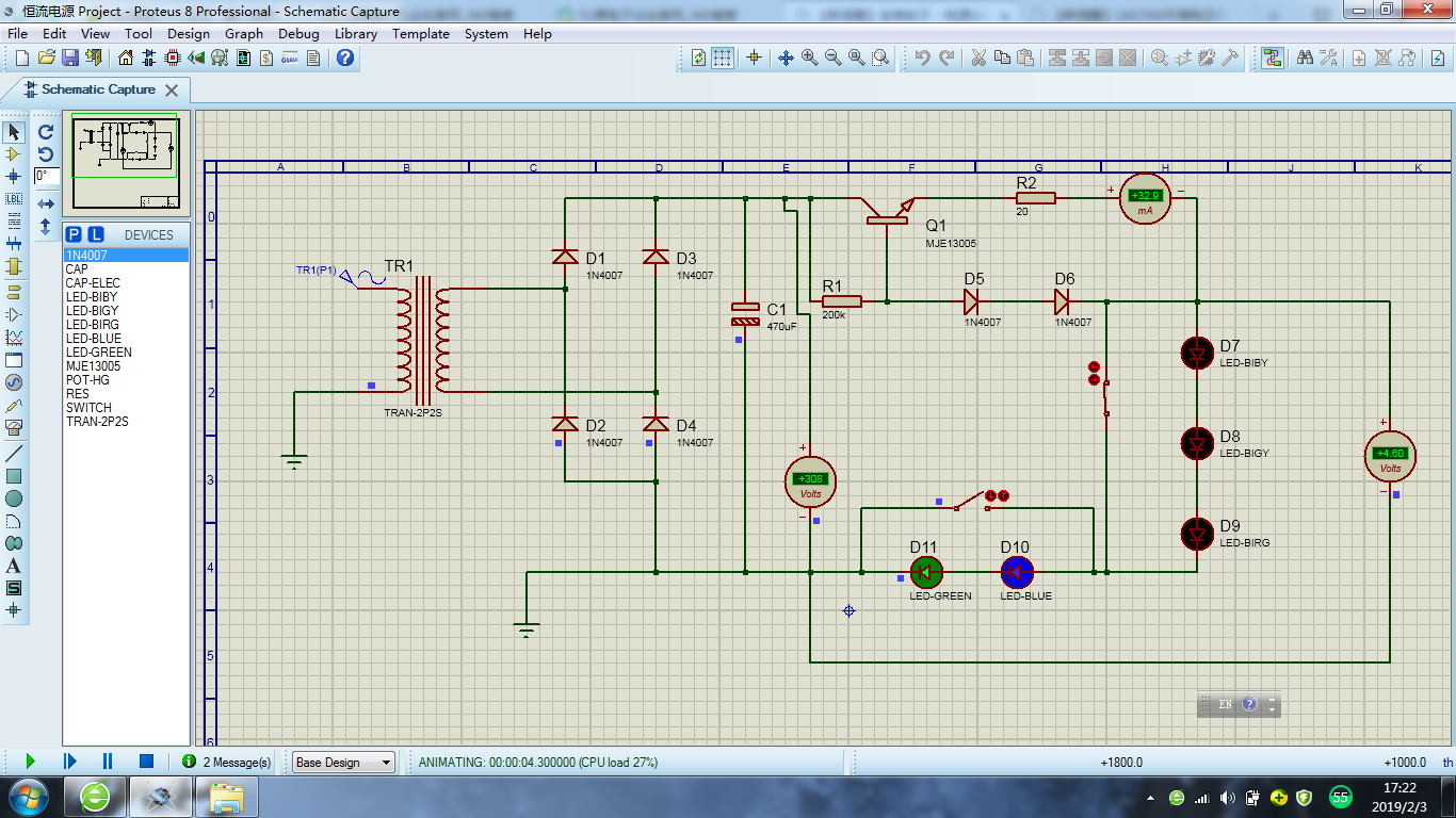

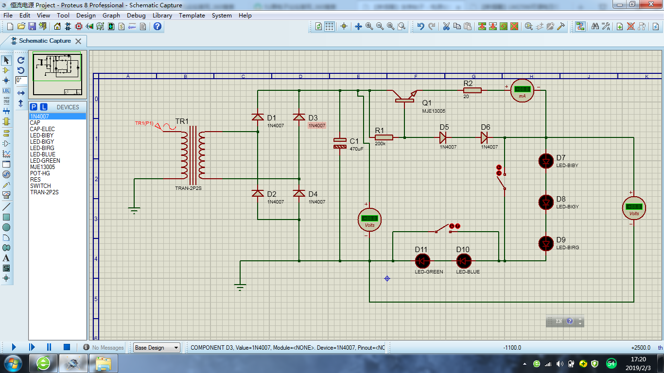

220V交流带LED的恒流源电路。恒定输出32MA的电流。VB-0.6的电位就是负载的电压。串的LED多负载电压就是N*3V。20欧的电阻是输出的限流电阻
Vd6/R2就是电路的输出电流

纯模拟电路!从原理分析是可以实现的,该电路中调整三极管的选择很重要!而且只要保证三极管工作在放大区是没有问题的。
