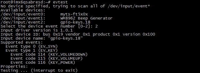

1)执行测试程序
在终端下键入命令执行测试,示例如下:
# evtest
2)选择测试设备
Select the device event number [0-2]: 2
输入“gpio-keys”对应的序号,这里是2
3)进行交互测试

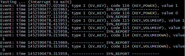

在终端会看到“Testing ... (interrupt to exit)”,这时我们按下或松开SW4、SW3、SW2。会看到如下类似信息:
Event: time 1452590477.115958, type 1 (EV_KEY), code 116 (KEY_POWER), value 0
Event: time 1452590477.115958, -------------- SYN_REPORT ------------
Event: time 1452590478.415953, type 1 (EV_KEY), code 115 (KEY_VOLUMEUP), value 1
其中“value 1”信息是在按键被按下的时候被输出,“value 0”信息是在按键被松开的时候被输出。
3)结束测试
按计算机上的“Ctrl”+“C”可结束按键测试程序。

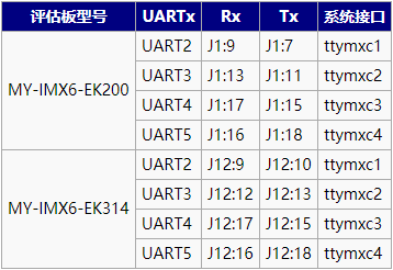

MY-IMX6-EK200共5个串口,其中1个调试串口,4个用户串口。
MY-IMX6-EK314共5个串口,其中1个调试串口,4个用户串口。
2.9.1  用户串口属性
提示:这里列出串口的收发管脚,串口其它管脚的定义请看原理图。

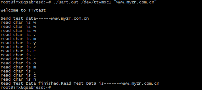

准备测试
短接串口2的发送发接收管脚(J1的9和10号)。
执行测试命令
# ./uart.out /dev/ttymxc1 "www点myzr点com.cn"
测试结果附图

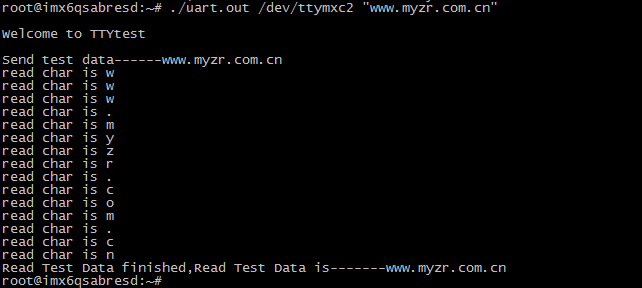

执行测试命令
# ./uart.out /dev/ttymxc2 "www点myzr点com.cn"
测试结果附图

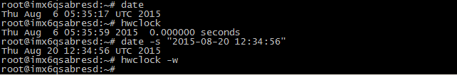

2.10  RTC测试2.10.1  测试说明
受快递运输影响,MY-IMX6 系列评估板发货时不带电池。测试RTC前请自备纽扣电池并安装到评估板上。
MY-IMX6-EK200的电池座在底板背面的“BT1”位置。
MY-IMX6-EK314的电池座在底板正面的“BT1”位置。
2.10.2  测试方法
1)断电重启设备,查看当前系统时间和硬件时间。
查看当前系统时钟命令如下:
# date
系统输出信息如下:
Thu Aug 6 05:35:17 UTC 2015
2)查看当前RTC芯片时钟命令如下:
# hwclock
系统输出信息如下:
Thu Aug 6 05:35:59 2015 0.000000 seconds
3)设置系统时钟,并同步到RTC芯片
设置系统时钟命令参考如下:
# date -s "2015-08-20 12:34:56"
将系统时钟写入硬件时钟命令如下:
# hwclok –w
4)断电重启评估板,查看当前系统时钟和硬件时钟
请参考第1步
5)测试结果
执行第3步以后看到的时钟为新设定的时钟。
2.10.3  附图
下图为测试方法中步骤1和2的截图
下图为测试方法中步骤3的截图

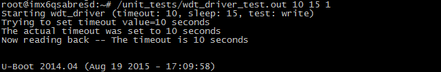

2.11.2  复位测试
1)测试说明
复位测试将启动WatchDog,但是并不喂狗,超时后系统将会复位。
2)执行测试
# /unit_tests/wdt_driver_test.out 10 15 1
3)测试结果
运行测试命令后等待10秒后,WatchDog超时,系统被复位。将会在终端看到系统重新启动输出的信息。

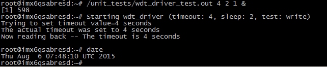

1)测试说明

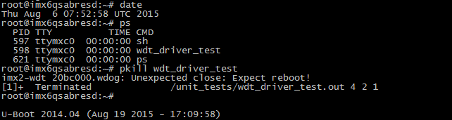

喂狗测试将启动WatchDog,并且每2秒钟进行1次喂狗,系统将不会因为WatchDog超时而复位。
2)执行测试
启动WatchDog
# /unit_tests/wdt_driver_test.out 4 2 1 &
查看当前时间
# date
3)验证
查看当前时间
经过几分钟之后,系统依然没有复位。我们再查看当前时间。
# date
停止喂狗
这时我们终止Watchdog测试程序,这样就没有程序进行喂狗了,系统将会在超时时间(这里是4秒)内复位。
# pkill wdt_driver_test
