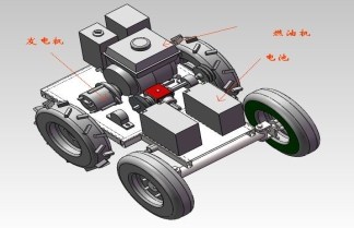

想搞个如扫地机器人那样的小剪草机,扔到果园里,让它自己去剪草。
剪草路线就搞成从右近位依次剪到左远位。
小车已经有样机了,现在要搞控制板了。
遥控和摄像系统与控制板系统各自独立,互不干涉。电机就用普通的电动三轮车的。
先搞控制板程序,接着要搞外围接口电路,
开始写程序才发现,原来的需求有太多问题,先改了一下,还是不满意,传上来,希望大家帮修改。
  • 小车基本构造:
如图,小车的两个后轮安装在差速器后桥上。后桥自带一个24V500W直流电机,作为小车前进后退的动力。 两个前轮由电推杆控制转向。
小车自带燃油机负责剪草和发电机的动力。发电机给电池随时供电。
整车外围有一圈护栏,护栏上装有接触开关(障碍开关)。

ID:476067 发表于 2019-2-14 18:28 | 只看该作者
果园里地形复杂,关于障碍的控制方法,可能会导致实际无法应用。
ID:401564 发表于 2019-2-15 11:56 | 只看该作者
代码量很大的,其实这和扫地机器人是差不多的,用51的话有点吃力,如果你会用STM32的话还是用STM32吧,51也就是模型还行,实际应用的话是不行的,我看某宝上的扫地机器人基本上都是用STM32的
ID:476067 发表于 2019-2-15 14:41 | 只看该作者
51是刚学的,STM32还没接触,感觉现在难点不是编程,而是小车在复杂地形中的行走方式。也许这就是所谓的“算法”,看来得仔细考虑了。
ID:401564 发表于 2019-2-15 23:48 | 只看该作者
你的目标是"自动",那你就得记录小车所走过的路径,还有各种情况,说实在的,没有上万行代码可能搞不定.
ID:474677 发表于 2019-2-16 20:46 | 只看该作者
这么复杂的项目用89C52?楼主心真大,太有挑战性了!
ID:476067 发表于 2019-2-17 19:17 | 只看该作者
如果要记录小车所走过的路径,那太复杂了。smart move的扫地机器人不知是否记录路径。
