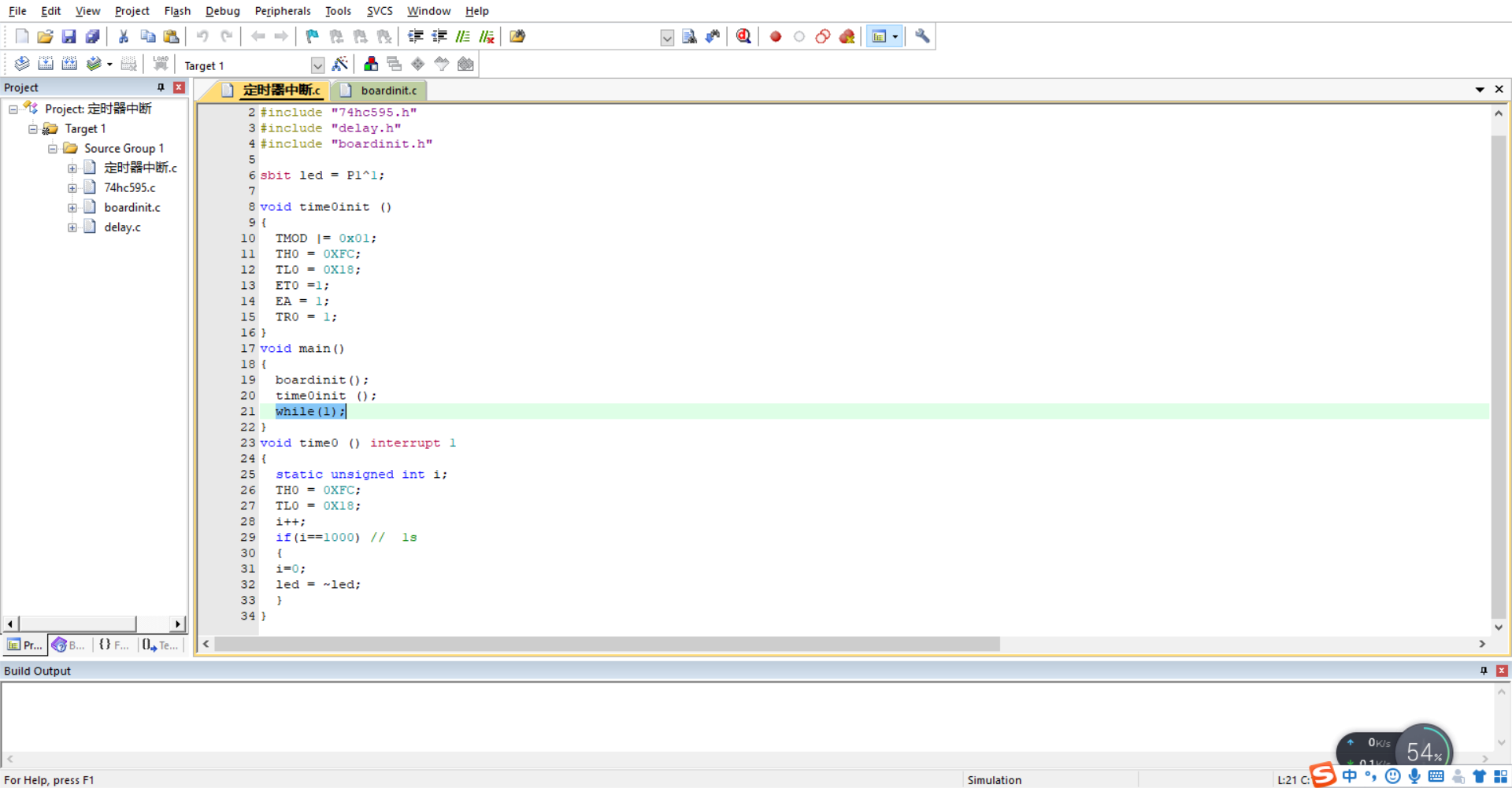

我误以为程序运行的时候会一直停在这个while(1);循环,但这个while(1);如果去掉的话程序就无法正常运行,不去掉却能正常运行,求大佬详解

while确实会把程序停在那里,你没理解错,但是这里while的作用是让定时器只初始化一次,如果不加while,定时器会反复初始化(main本身就是一个循环),也就没办法进入中断,你就看不到现象

有while(1),程序一直运行中,会进定时器中断,没有while(1),程序运行结束,不会进定时器,工作就不正常了。
ID:474677 发表于 2019-2-16 15:56 | 显示全部楼层
2楼说得对,你的程序功能是靠中断完成的,去掉while(1)后,主函数一直在不停的进行中断的初始化,无法响应中断!

main()函数是自循环函数,程序不会结束,但是会反复中断初始化而形成死循环

您的理解是有一定道理的,while语句的作用就是让他一直在此处运行,有while(1),程序一直运行中,等待定时器中断的产生,没有while(1),程序直接运行结束,定时器中断就没有作用了,自然无法正常工作。
