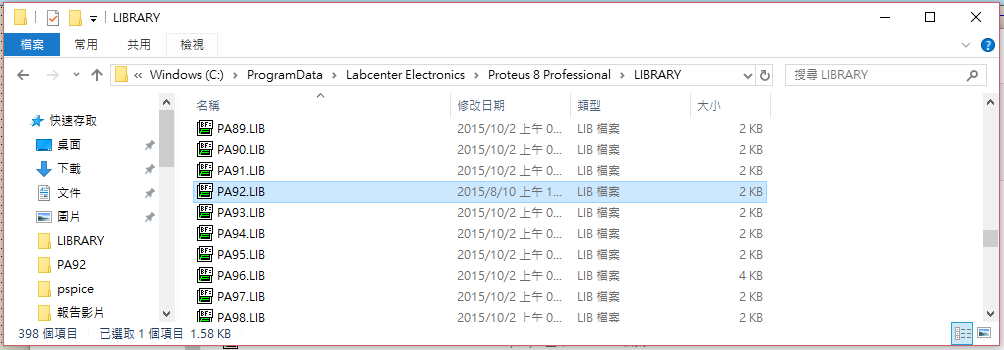

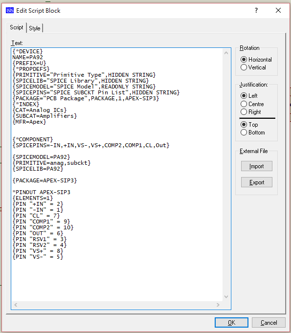

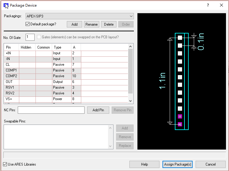

想请教各位,设定方式如下是否有错误的地方
PA92 LIB內容如下

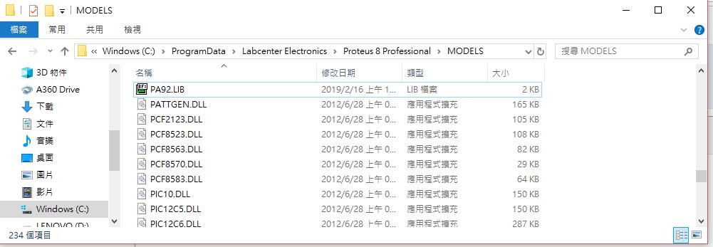

目前将.LIB各方入这两个资料夹
再麻烦各位了
