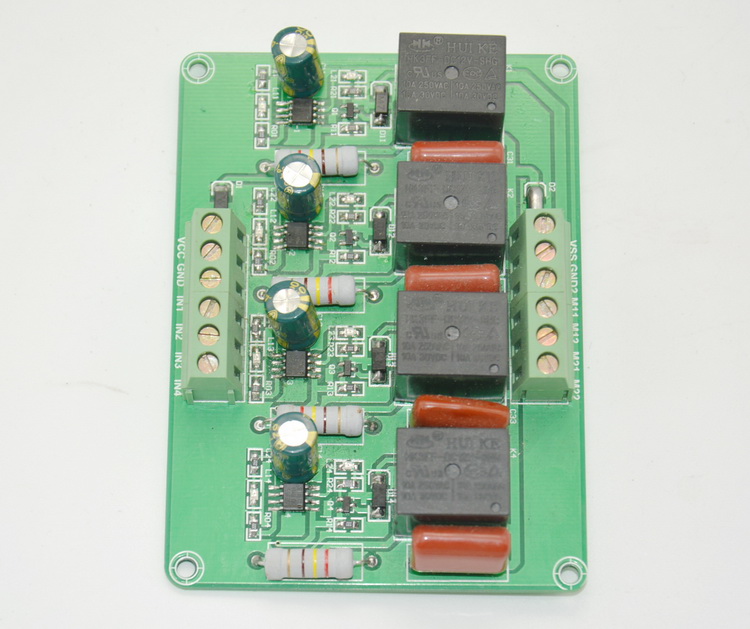

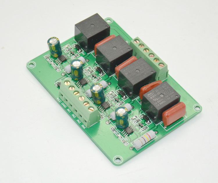

功能描述:
此工业级板的作用是,模块供电后,触发光耦工作(触发方式有两种,一种高电平,一种低电平),继电器立即吸合,然后根据调节电位器设定的时间进行延时,当延时时间达到设定值时,继电器断开停止工作,等待下次触发。
【简要说明】

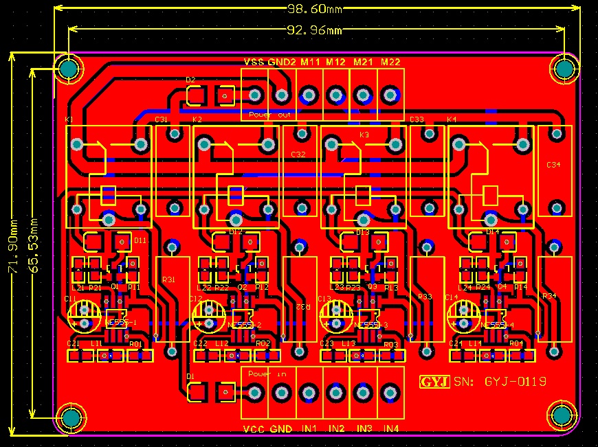

一、 尺寸:98mm*72mm*18mm  长*宽*高
二、 主要芯片:NE555
三、 工作电压:直流12V(另有5V可选)
四、 特点:
1、触发继电器延时断开
2、延时时间可调0~10秒(另有20秒,50秒可调)
4、电位器调节延时时间长短

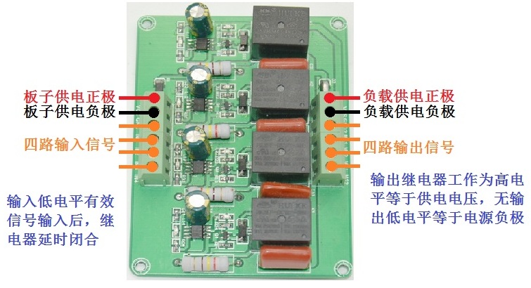

5、低电平触发
6、高电平触发
7、触摸延时断开(需要与客服联系改装)
8、具有电源指示灯、触发指示灯、继电器吸合指示灯
9、具有电源防反接功能
10、可控制交流220V/10A一下设备
【特别提醒】
   此模块是从第一次触发开始计时的(多次或连续触发无效),到达设定时间继电器就会断开,如果触发的时间超过设定时间将失去延时功能!
