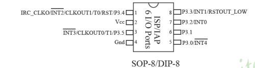

ID:71233 发表于 2019-2-18 11:19 | 显示全部楼层 |阅读模式
STC15F104W是一种8引脚的单片机,只需要两个引脚用于电源输入,其余均可做IO口使用,我们可以无限地利用有限的资源,在此赞一下设计者!但在使用过程中,总觉得利用内置的时钟,采用定时器作定时时,好像比正常的时钟慢,大家是否有共同的发现?
