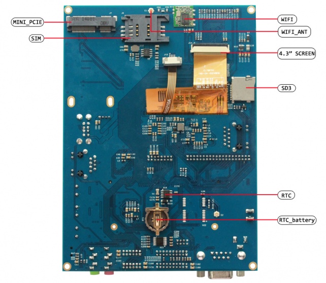

2.2  MY-SAMA5-MB200背面图

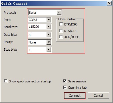

4.2.2  串口终端工具配置
1)通过Windows的设备管理器找到计算机上我们使用端口号。
2)配置串口终端工具的各参数。
SecureCRT & USB串口3 示例配置如下:
