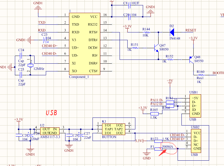

ch340g转USB电路,这个f1是什么?是不是500mh的电感?

保险电阻
ID:477932 发表于 2019-2-22 22:19 | 只看该作者
500mA温度保险电阻
ID:476114 发表于 2019-2-22 23:35 | 只看该作者
一般是500mA自恢复保险丝
ID:155507 发表于 2019-2-23 00:39 | 只看该作者
自恢复保险丝又称高分子聚合物正温度系数自恢复保险丝
ID:479535 发表于 2019-2-23 00:55 | 只看该作者
500ma保险电阻
ID:69072 发表于 2019-2-23 10:10 | 只看该作者
自恢复保险丝 作用 防止用户正负极接错 到时电流过大。 当电流过大时 自恢复保险丝断开,当电流恢复正常时,可以自动恢复。选择自恢复保险丝时需要注意最大工作电压的取值。
