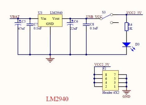

(5)电源模块:通过2940稳压芯片得到5v电压使能驱动桥,再通过1117稳压芯片得到3.3V电压给单片机供电,驱动桥直接用7.2V电池供电;

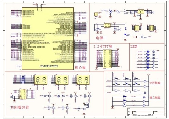

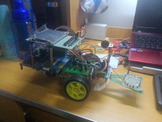

2.1方案设计
根据题目的要求和组内讨论,本设计采用了CHD1807-STM32为控制核心,采用L298芯片驱动电机,主要用7.2V/2000mAh的锂电池给电机供电。通过光电码盘计数,然后使用TFT液晶屏来显示速度、时间和路程。
           3            硬件设计3.1小车实物模型
3.2总体硬件框图
3.3单元模块设计

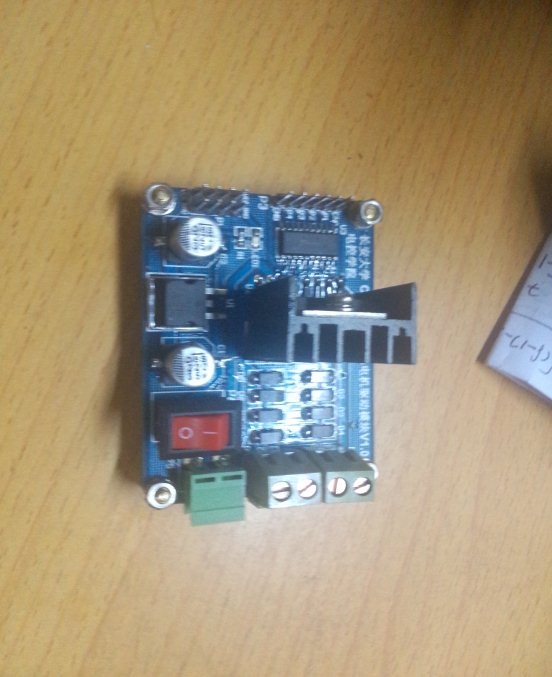

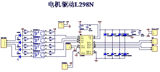

电机驱动模块
L298N是ST公司生产的一种高电压、大电流电机驱动芯片。该芯片采用15脚封装,主要特点是:工作电压高,最高工作电压可达到45V;输出电流大,瞬间峰值电流课达到3A,持续工作电流为2A;额定功率25W。内含两个H桥的高电压大电流全桥式驱动器,可以用来驱动直流电动机和步进电动机。

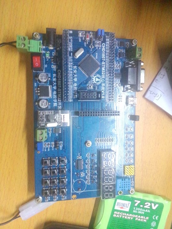

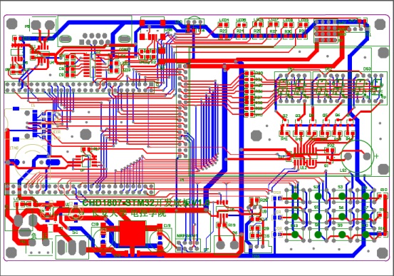

单片机模块:
  图为单片机实物
单片机是小车的控制核心,也是TFT屏显示的核心。
电源模块
本设计的电源为车载电源。为保证电源工作可靠,单片机系统与动力伺服系统的电源采用了大功率、大容量的7.2V/2000mAh蓄电池。

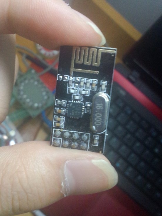

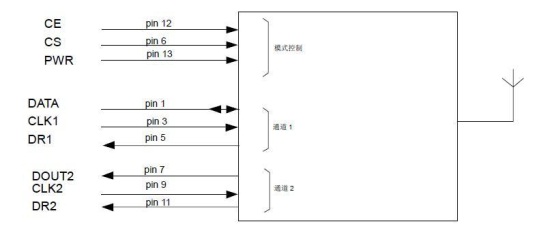

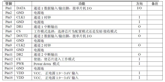

无线模块
                               图 1.引脚说明
                               图 2.硬件接口

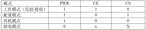

nRF2401 有工作模式有四种:收 发模式、配 置模式、空 闲模式和关机模式。n RF2401 的
工作模式由PWR_UP 、CE、TX_EN 和CS 三个引脚决定。
nRF2401 的收发模式有ShockBurstTM 收发模式和直接收发模式两种,收发模式由器
件配置字决定。

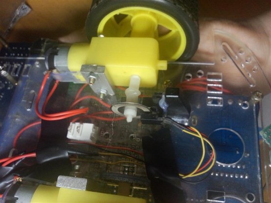

光电码盘
通过电机的转动带动码盘转动,从而产生方波脉冲,在给定时间内对脉冲计数,就可以得出小车行驶的速度。然后通过对速度进行积分就可以得出小车行驶的路程。得出的路程通过TFT屏显示出来。
