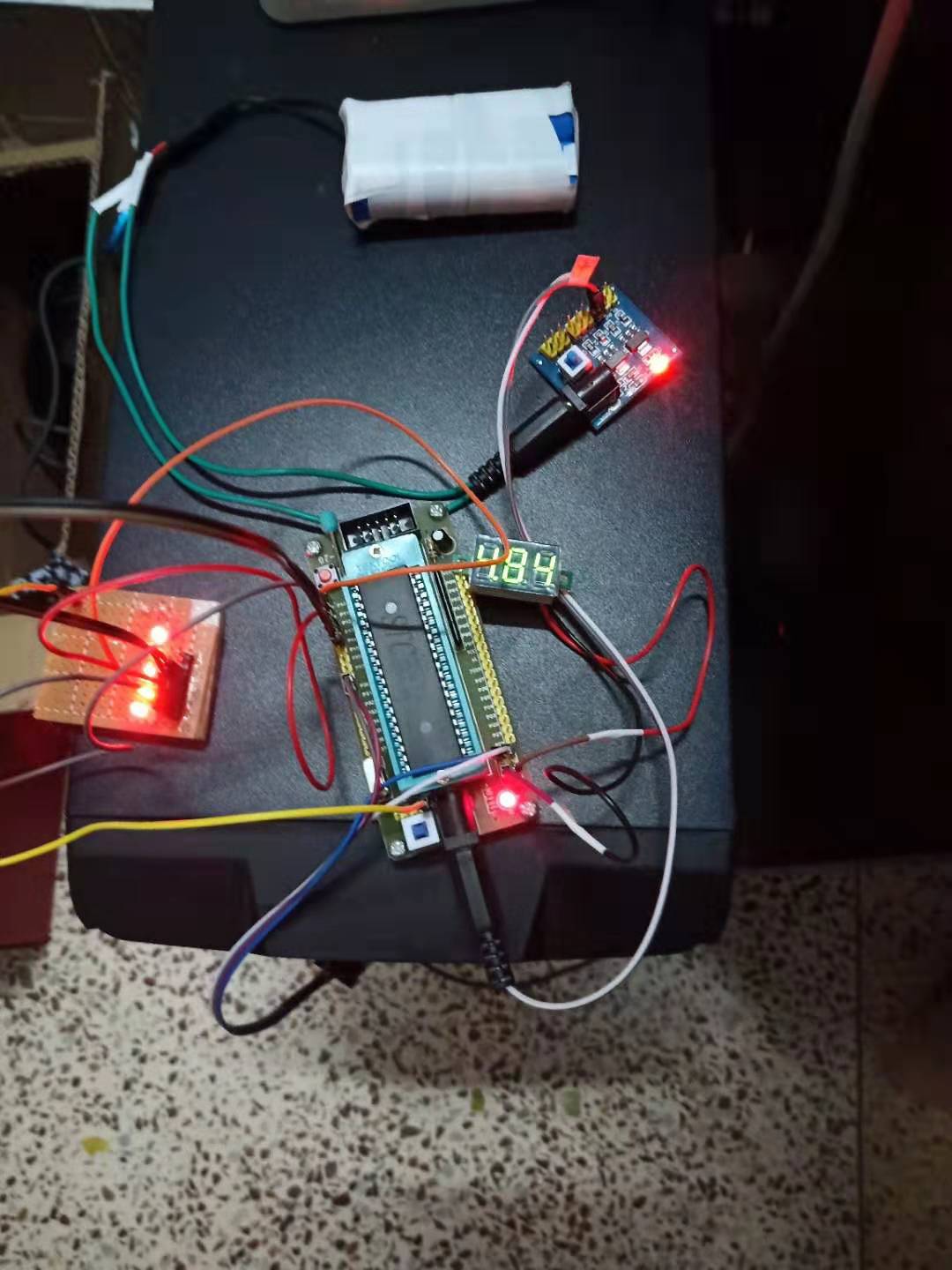

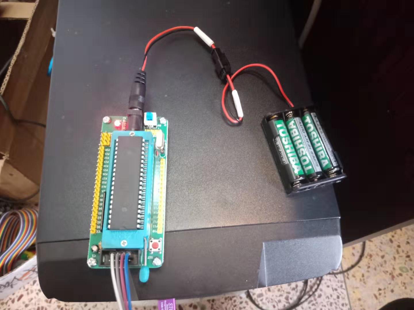

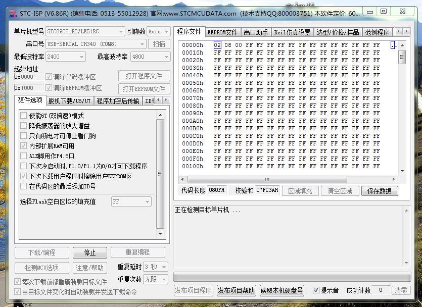

681625a3c754dc904dd8613af9ddaa0.png 1d8e11837bae13e42315483cbc91f06.jpg 9b5bf8ed05c1070441fee7febc4bae6.jpg
各位大神,烧录时一直显示 "正在检测单片机" 怎么解决?  已有先点击下载再上电,接线应该不会错

ID:94031 发表于 2019-2-23 15:24 | 显示全部楼层
是否干电池电压不行了。

ID:475870 发表于 2019-2-23 17:11 | 显示全部楼层
xuyaqi 发表于 2019-2-23 15:24
是否干电池电压不行了。
电压4.4

ID:401564 发表于 2019-2-23 20:41 | 显示全部楼层
STC的单片机一直超越这样的问题.也不是你电池电压的问题了.
你可以试一下我的方法:先把波特率最小改成1200,最大改成最大的那个数据就可以了.
然后,打开程序加载好,这外时候先把那个IC夹紧座子打开,不要锁上
点击"下载",然后再按下IC锁紧的座子
一般这样就可以了
如果实在不行,去某宝买一个STC自动下载器.11块钱而已,就不可以自动下载了

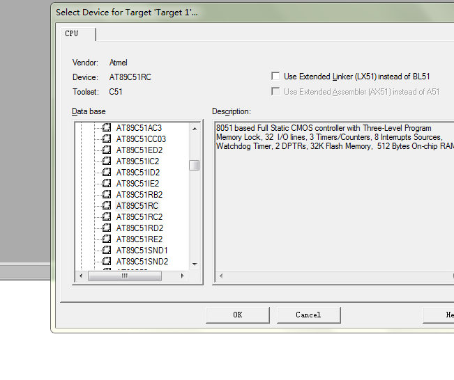

LTX~LTX 发表于 2019-2-28 13:45
我用的是stc的单片机但写程序时选的是AT的单片机,会不会是这里出了问题
不会,
