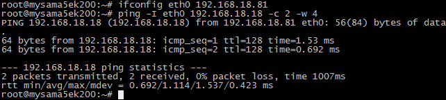

1) 测试第1个以太网口(百兆网口)
连接网线:用网络连接评估板“J3”与计算机网口
设置计算机IP:设置计算机网口IP为192.168.18.18
设置评估板IP:
# ifconfig eth0 192.168.18.81 # configure the eth0
# ifconfig eth1 down
执行测试命令:
# ping 192.168.18.18 -c 2 -w 4 # send ICMP to HOST
观察测试结果:系统会输出类似如下信息:
--- 192.168.18.18 ping statistics ---
2packets transmitted, 2 packets received, 0% packet loss
测试结果:“0% packet loss”表示测试通过
附图

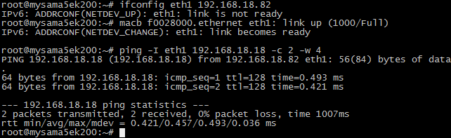

2) 测试第2个以太网口(千兆网口)
连接网线:拔下第1个网口的网线接口插入到评估板“J2”,网线另一端保持与计算机网口相连。
设置计算机IP:设置计算机网口IP为192.168.18.18(如已经设置过可执行下一步骤)。
设置第2个网口IP:
# ifconfig eth1 192.168.18.82 # configure the eth1
# ifconfig eth0 down
设置后系统会输出第2个网口的工作状态信息,类似如下:
macb f0028000.ethernet eth1: link up (1000/Full)
执行测试命令:
观察测试结果:系统会输出类似如下信息:
附图

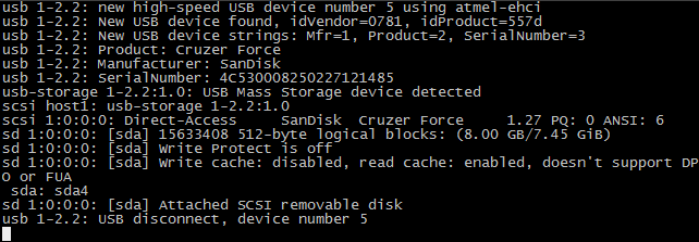

2.2  USB测试2.2.1  测试说明
MY-IMX6-EK200有2个USB HOST接口,位于底板正面“J8”。
2.2.2  测试方法
1) 开始测试
将USB设备插入底板USB接口,系统会输出类似如下信息:
usb *-*.*: new high-speed USB device number * using atmel-ehci
2) 测试结束
将USB设备从底板拔出,系统会输出类似如下信息:
usb *-*.*: USB disconnect, device number *
2.2.3  附图
说明:在USB口上插拔U盘时,系统输出信息类似如下:

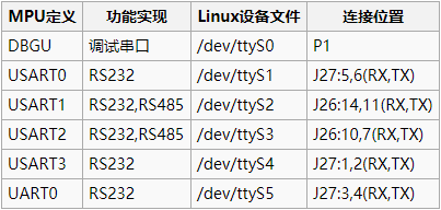

2.5  串口测试
MY-SAMA5-EK200评估板有6个串口,其中5个为用户串口,1个为调试串口(位于底板正面“P1”位置)。
在串口测试中我们测试5个用户串口。
2.5.1  测试说明
测试方法说明:
采用串口自发自收的方式进行。
测试结果说明:
通过测试程序向串口发送字符串,并输出串口接收到的字符串。
