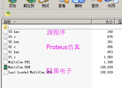

所有资料51hei提供下载:
所有源文件.rar (32.27 KB, 下载次数: 44)

ID:745845 发表于 2020-5-15 12:27 | 只看该作者
附件里没有仿真
