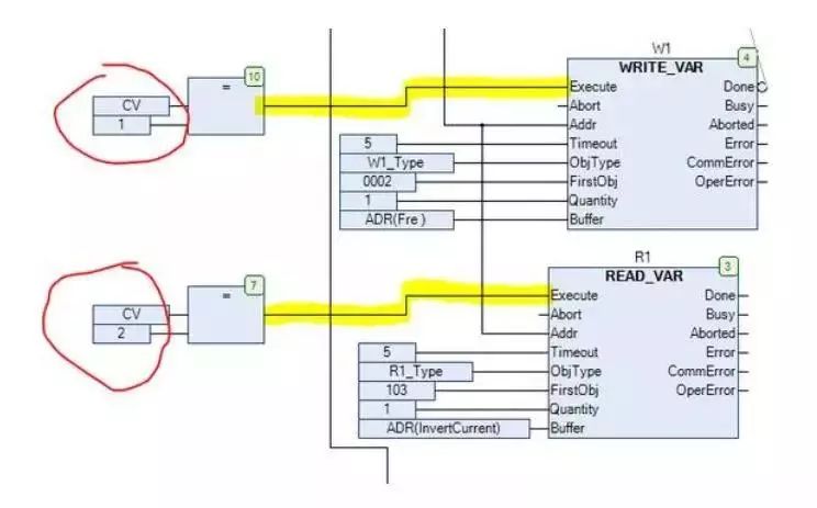

(图二 利用时间间隔触发通信)
▼ 如图二,红色圆圈部分,当数值等于1的时候,我们写入地址0002,当数值等于2的时候,我们读取103,依次类推。黄色荧光笔部分是触发路径。
