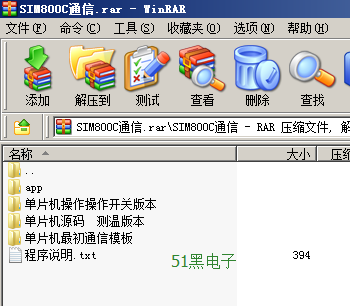

程序的注解我只做了  “单片机源码  测温版本”   这一个程序 这个程序是通用的  不需要测温 直接注解就可以
使用SIM8000C 与 LD3320 语音识别 单片机使用stc15w4k58s4单片机实现网络控制 以及语音控制  另外使用18b20 测温  使用手机可以检测温度值  先将程序源码奉上    有问题可以私我  电话18363353598  qq1506175115   无法上传全部资料 我就只上传程序   另外还有视频  教程 可以私信我
