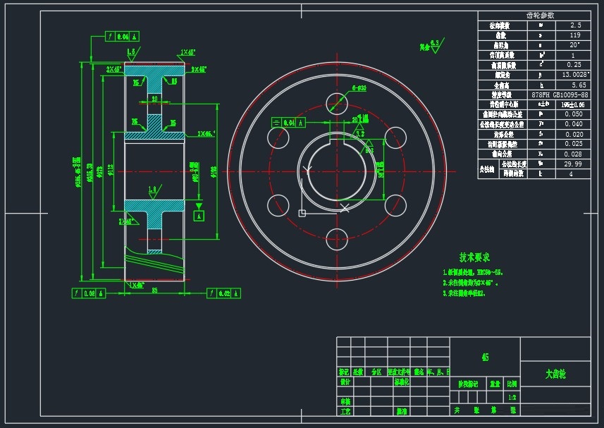

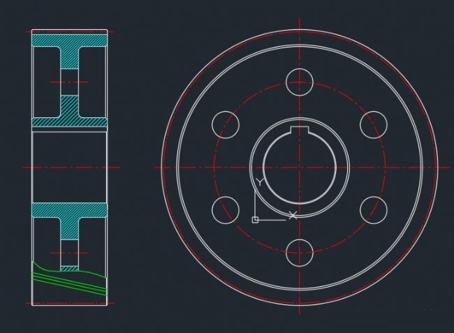

  一、打开浩辰CAD软件,根据齿轮的分度圆直径,齿顶圆直径,齿宽等各项参数,绘制齿轮。如下图:
  二、绘制出剖面线。

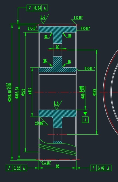

  三、标上尺寸及各技术要求参数:
  四、标注完整后如图所示:
  七、再把齿轮的参数表弄上,这样就完成了。
  在齿轮工作图中,除具有一般零件工作图的内容外,齿顶圆直径、分度圆直径必须直接注出,齿根圆直径规定不注;并在图样右上角画出参数表,应注写清楚齿轮模数、齿数、齿形角等基本参数(参数表中列出的参数项目可根据需要增减,检验项目按功能要求而定)。
