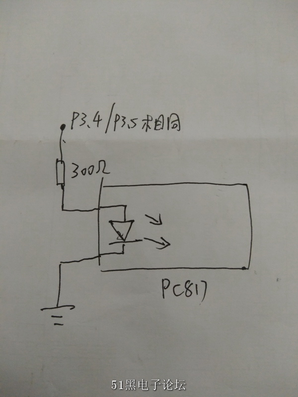

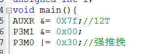

AUXR是设置15系列单片机按照12T模式运行,P3.4和p3.5为强推挽输出,不知道这样可以驱动这个光耦电路吗???C语言写的

这样可以驱动光耦电路
ID:213173 发表于 2019-2-27 17:55 | 只看该作者
STC15系列IO口设置推挽直接驱动光耦没有问题,PC817是线性光耦。TLP521是开关光耦,限流电阻用1K完全没有问题。电流大约3.5mA。
